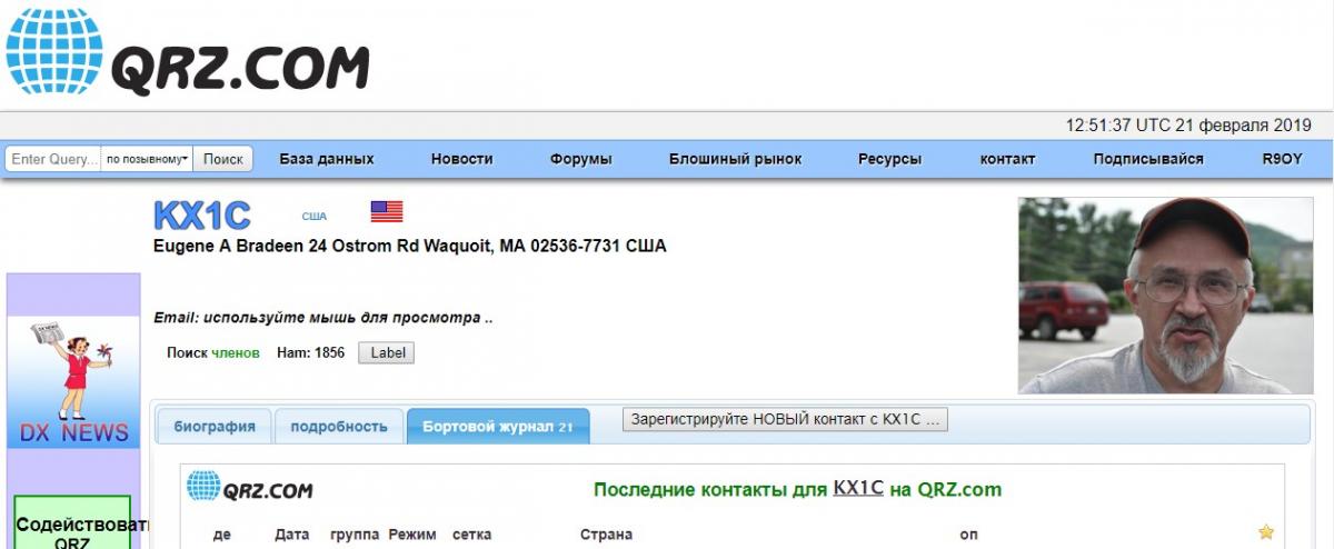

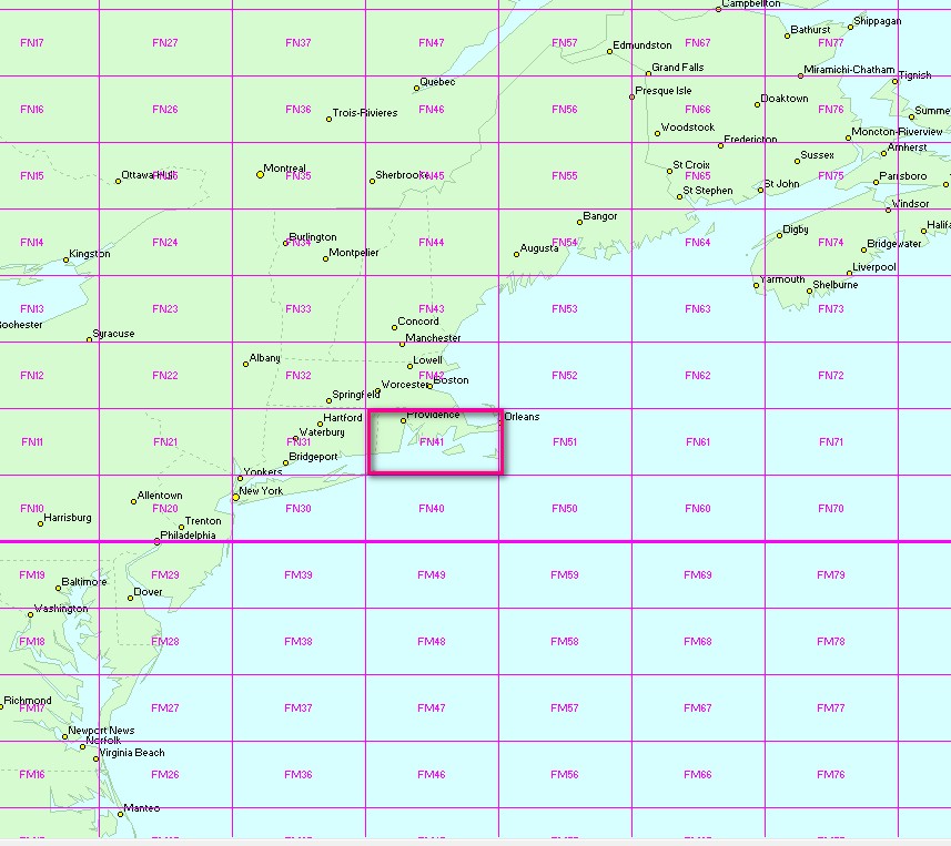

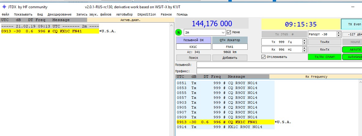

    Ну вот и первые ласточки прилетели за 9 тыс км .... УКВ у меня работает!!!!!
    И чё мелочится по пустякам? 100 вт и 11 ел Яги в вертикале.
    Для тех кого это интересует .. хочу диплом за УКВ получить, лонг-дистанция.
  7. #56
    Как мне подсказали местные, это ТРОПО прохождение .... не надо киловатты качать, и 100 вт хватит. Тут тоже народ тусуется .. и стеки используют.
    Поживём увидим чем это всё кончиться. Мне просто самому этот проход интересен, ранее таких связей не встречал.

    тропо на 9000 - Игорь, вы можете подавать заявку на рекорд.....

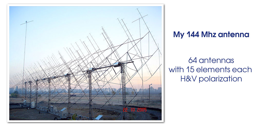

    Люди стеки делают... мощу качают... к морям едут чтоб проход поймать.... рекорд ~4000км... Атлантику в тропо еще не перебили...
    p.s. по мне так это "инопланетяне" балуются.
    p.p.s. американцы не работают .176 - это чисто "русская частота"
    p.p.p.s. Игорь, напишите на vhfdx.ru там вам разъяснят что это и откуда.

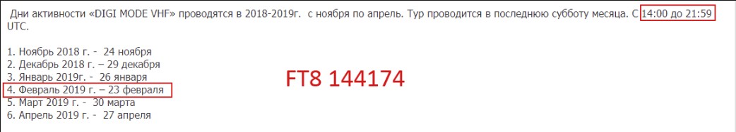

    ++++Игорь, вы можете подавать заявку на рекорд....+++ Главное факт!!!! Жду массовый наплыв на 23 февраля. JTDХ хорошо принимает. Я сам чуть со стула не упал когда увидел ...переполох устроил в НСО, теперь нас будет много.
    Раз принял то что это за прохождение было? Через луну, отражение от летящих объектов ?
  10. #59
    2,163
    Игорь, vhfdx там люди собираются которые в УКВ собак едят не готовя... все расскажут.
    а я вам свое мнение сказал - не было ничего - сигнал искаженный допплером, переотражением, изменением фазы или еще чем.... вот мое мнение.
    законы физики еще никто не отменял, и на такие расстояния УКВ просто так не бегает....
  11. #60
    <p.s. по мне так это "инопланетяне" балуются.> ..... однако есть такой позывной в базе.
    По чему я должен вам что то доказывать? Я просто выложил информацию, что JTDX на УКВ принимает и кодирует сигналы.
    < на такие расстояния УКВ просто так не бегает....> А на какое расстояние сигнал УКВ бегает??????????????Может в соседний гастроном он спешил за бутылкой пива?
