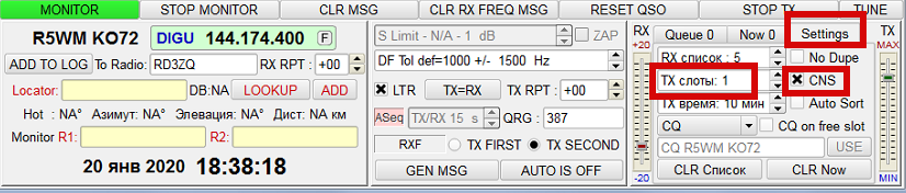

    Цитата Сообщение от R8CT Посмотреть сообщение
    Настройки сделаны по картинкам от RW9CC
    По этим пост1 и пост2 ? Может быть попробовать пригласить RW9CC (через личное сообщение) в тему?

  8. #57
    2,233
    Сообщение от valokorden
    Приветствую, а как реализовать такую функцию, чтоб после получения 73, кнопка TX не гасла
    Программа MSHV в режиме Мультиответ - Стандарт (Использовать 1 слот и галка CNS)
    p.s. сам не пробовал, нашел тут.
