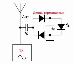

    Для настройки согласования с антенной и контроля излучения маяка я использовал простой светодиодный QRP индикат
    ор ВЧ.
    Светодиод красный или зеленый ,сверх яркий на напряжение 3 вольта .Индикатор подключается после ФНЧ или антенного тюнера если такой используется. Настройка и контроль согласования антенного тюнера с антенной производится по максимальной яркости свечения светодиода . Если ярко чрезмерно высокая ,уменьшить конденсатор связи с антенной .

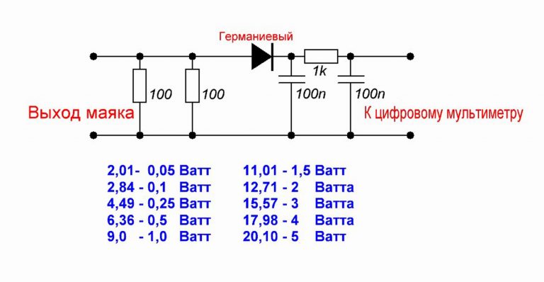

    Измерить выходную мощность маяка можно с помощью простого измерителя мощности подключенного к цифровому мультиметру в режиме измерения напряжения . В таблице указано соответствие напряжения на нагрузке 50 Ом -выходной мощности.
    Измеритель выходной мощности

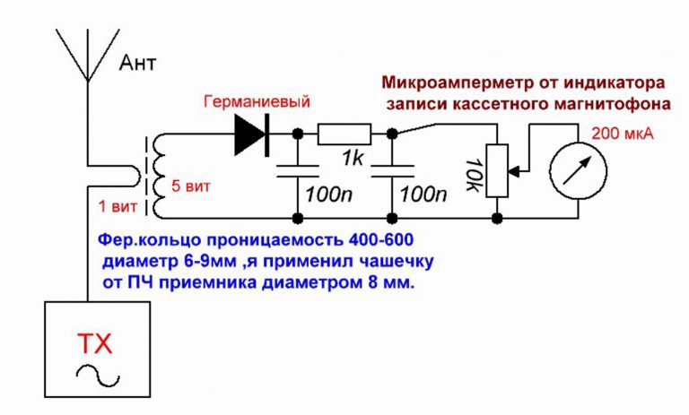

    Еще одно полезное приспособление которое я использовал это индикатор тока в антенне .При использовании антенного тюнера или другого согласующего устройства можно использовать случайные антенны в вид куска провода произвольной длинны. Иногда удобнее при использовании низкоомных антенн измерять не напряжение в антенне а ток .Ниже схема простого индикатора тока в антенне.
    Во всех конструкциях лучше применять германиевые диоды ГД 507, ГД508, Д18, Д20 или в крайнем случае Д9.

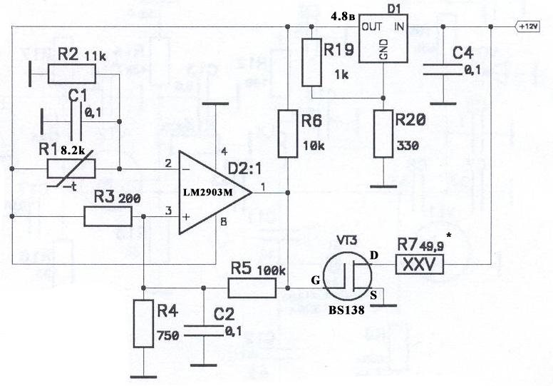

    ТЕРМОСТАТ ДЛЯ СИНТЕЗАТОРА
    Синтезатор на Микросхеме Si5351 имеет внешний кварц на 25 или 27 мГц.Температурная стабильность при этом не очень удовлетворяет требованиям при работе цифровыми модами с малой полосой ,порядка несколько герц (WSPR),что выражено в дрейфе частоты излучения синтезатора и соответственно передаваемого сигнала.
    Для улучшения температурной стабильности синтезатора в целом ,я применил схему термостатирования предложенную Владимиром Чепыженко (EU2AA), в его конструкции Термостатированного опорного генератора 96МГц http://eu2aa.com/AmRig_TXCO.html
    Из схемы автора я использовал термостат.
    Микросхемы:
    D1 L78L33_ABUTR 1 ( я заменил на LM1117)
    D2 LM2903M компаратор с малый гистерезисом — 10мВ.
    Резистор R7 можно подобрать с другим номиналом для уменьшения потребляемого тока,если вам не критичен временной выход на рабочий режим. При использовании синтезатора с данным термостатом в полевых условиях для достижения максимальной экономии энергоемкости,питание терморегулятора можно отключать ,тогда синтезатор будет работать в обычном режиме без термостатирования.
    ДЕТАЛИ
    Одно из важных условий — это хорошая термоизоляция бокса термостата в котором находится плата синтезатора и терморегулятора. Важно чтобы не один кварц ,а все элементы конструкции находились в стабильном режиме температуры. Для этого я изготовил небольшую коробочку ,спаянную из жести внутренние стенки которой оклеил теплоизоляционным материалом (лучший вариант депрон в крайнем случае пенопласт или пробковое дерево).
    Можно оклеить бокс и снаружи, это улучшит теплоизоляцию. При настройке резистором R2 подбирают температуру в боксе +50…+60 градусов ).Терморезистор я использовал от старых материнских плат который находится под процессором (маленькая зеленая капелька) сопротивлением 8.2 к.
    Параллельно резистору R 7 (элемент нагрева ), на печатной плате установлена цепочка индикации нагрева — это SMD светодиод и резистор ,его номинал подбирают по яркости свечения в зависимости от питающего напряжения терморегулятора (8-12 вольт).

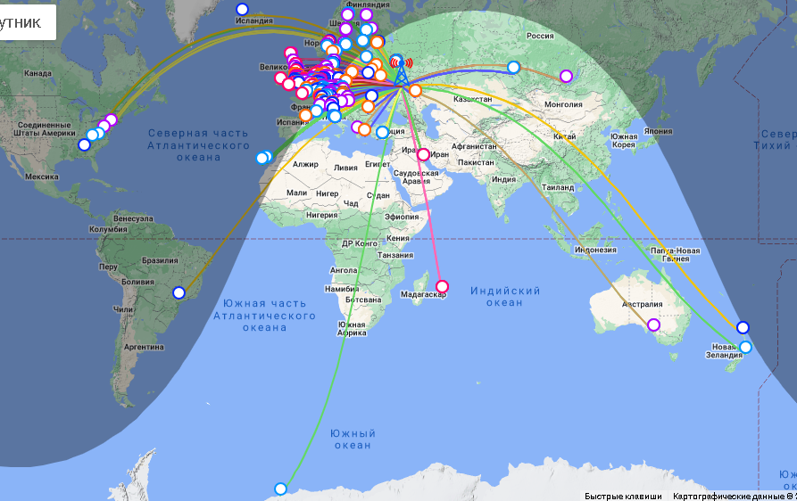

    Все континенты на одном скрине, споты за сегодня:
