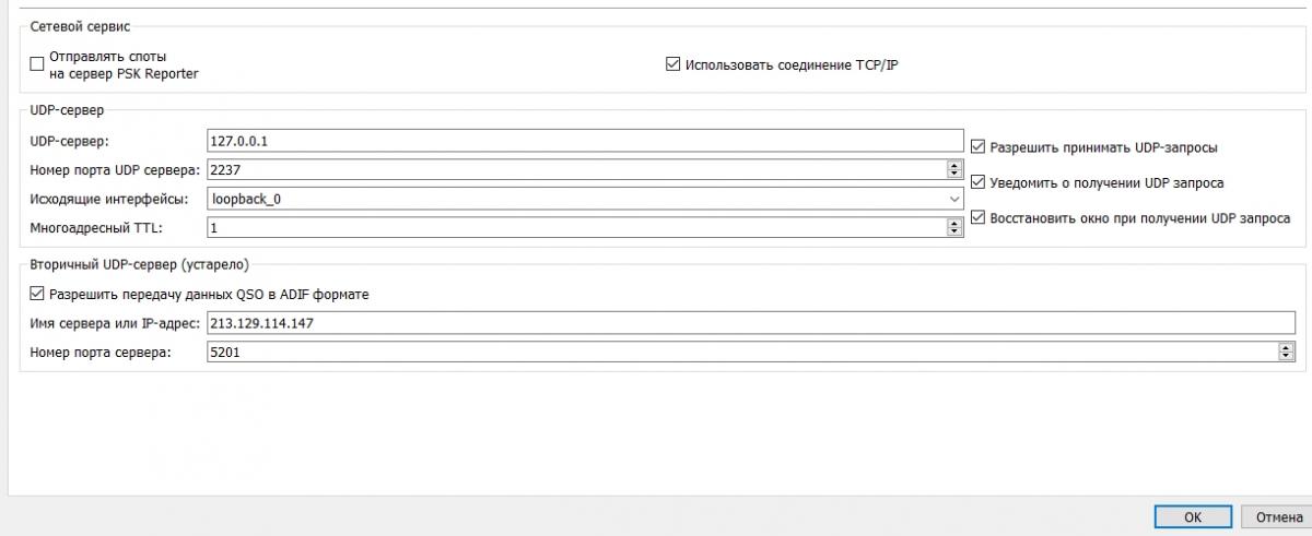

    R3KEE Роман, у меня помощник FT4 не работал, у всех так?

    у без проблем работало.
    Была версия WSJT 2.6.1 перешел на 2.7.1 настройки перенес, может что изменилось?

    Адрес порта 5201, а должен быть 52001. Досадная опечатка.
    Ну ёк мокарёк сколько раз смотрел и не заметил. Спасибо!
