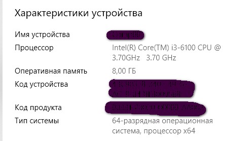

    Михаил, у меня W10 PRO на 4 ядра на 32/64 бит и один жёсткий диск на один терабайт. Память 3Ггб. Довольно мощный комп, хотя в ближайшее время хочу в сервисе заменить на более мощный процессор и жёсткий диск на большую ёмкость, иногда в игры играю.
    Какая сложная схема с драйверами, они у меня автоматом обновляются сами, к тому же твоя ссылка адреса даёт ЕРРОР.
    Всё гораздо проще, драйвера можно скачать с ресурса Юником Даул, если Ваш Виндус не отслеживает обновление ОС ПК, драйверов, программ, офиса итд.
  10. #610
    Возможно программа написана под старую винду ХР - W8, а моя W10 просто не понимает , не пережёвывает JTDX до конца.
    Технологии ОС ПК не стоят на месте.
    Немного ошибся - память 8гб.
