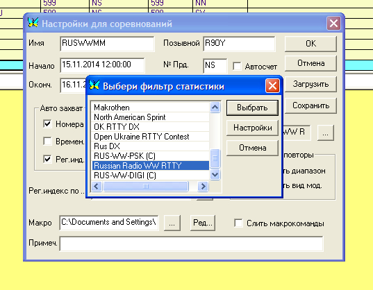

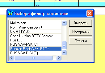

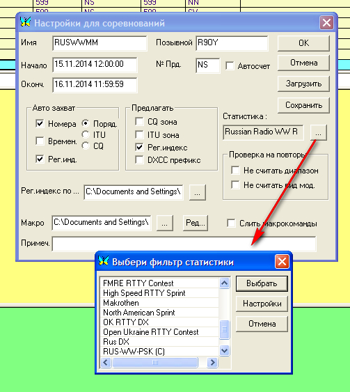

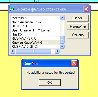

    Доброе время суток всем.Виктор подскажи мне пожалуйста как правильно вставить отчёт в кабрило или АДФ?
    У меня в статистике нет таких соревнований ( библиотеку новую перед тестом установил),нет и в журнале теста.
    Если перевожу отчёт в подобные программы часть QSO вылетает с лога.Скрины тут:
    Вносить изменение "МОДА" и подсчёт очков как то не с руки.
    Что я делаю не так? Программа MixW2-20.
    Последний раз редактировалось R9OY; 17.11.2014 в 16:59.

    Всё,разобрался , написал RUSWWMM без тире. Всё встало на место.
