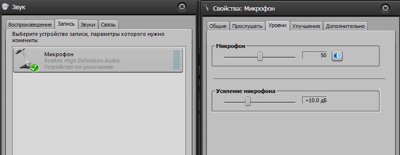

    Цитата Сообщение от RA3GFK Посмотреть сообщение
    помимо этого выдает следующий текст: ошибка wsjt-x protocol error while testing getting current vfo
    В data modem нет CAT. В программе WSJT-X(JTDX) управление TRX для CAT ничего не выбираем (NONE), а в PTT тот COM-порт, который образовался для этого интерфейса. Ну и джеки соединяем с ноутбуком и выставляем уровни, чтобы не спалить эти входы на ноуте.
    Какие уровни? Подскажите...
    На панели задач ищем иконку
    Правая кнопка мышки и Устройства воспроизведения или Записывающие устройства, выбираем устройство и Свойства и там настраиваем уровни
    Уровни настраивать как у вас на картинке?
  9. #69
    1,332
    поставьте 50% а далее смотрите и подбирайте то что сочтете оптимальным....
