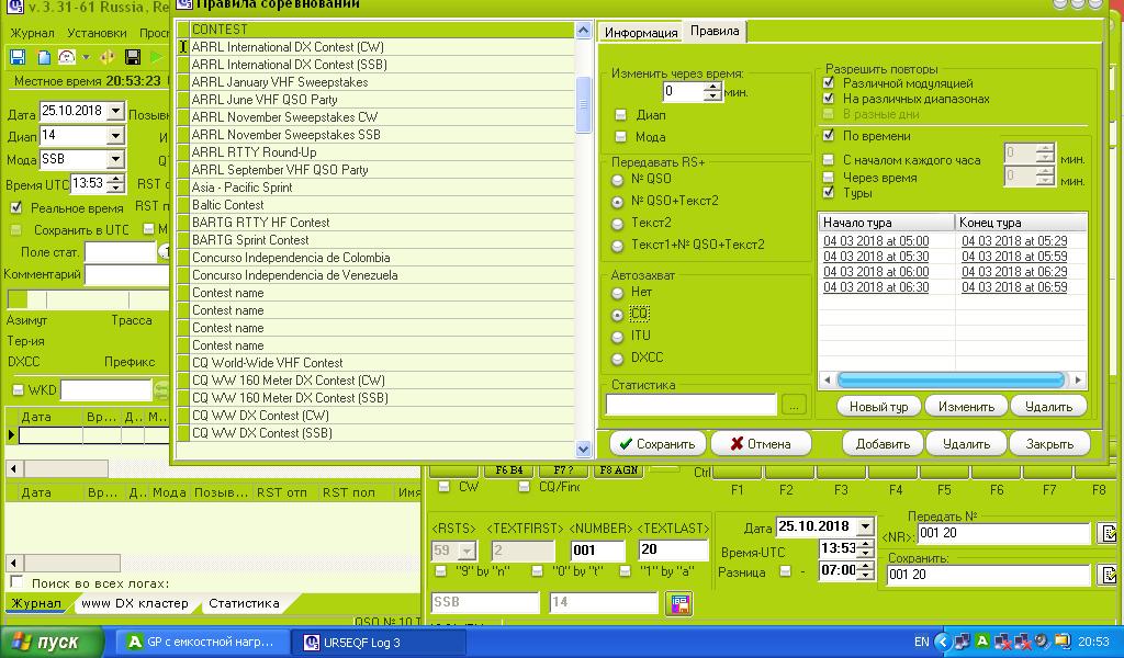

    Есть-ли возможность настроить контест-модуль в UR5EQF к этому соревнованию
    Возможность есть настроить к этому и всем другим тестам, кроме WAE.
    Хотел картинку. Ткнул в модуль, а забыл убрать статистику JARST RTTY, теперь ждать когда пересчитает все связи журнала (85 тысяч)
    На мелочи не обращай внимания (Название теста, даты, контрольный номер) главное принцип.

    Спасибо,Михаил! Попробую настроить,если что буду еще на бумаге писать.Думается, QSO не будет много, туры по полчаса....
