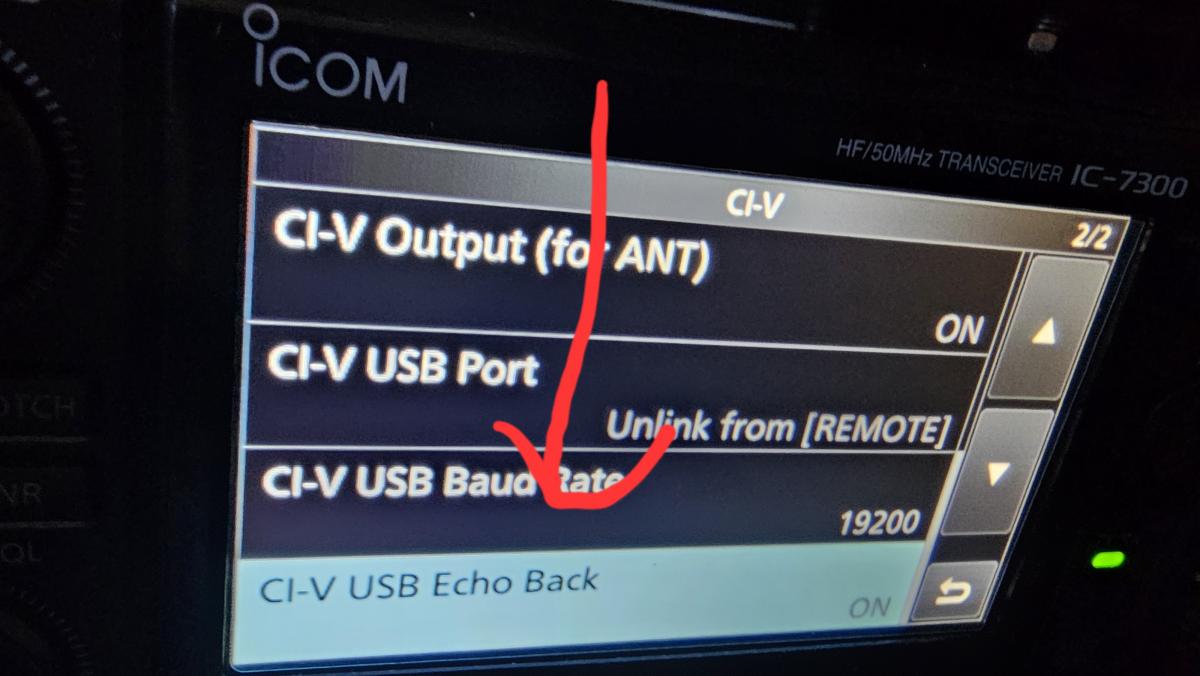

    Я заметил проблему, из-за которой JTDX иногда перестаёт передавать данные в случайные моменты времени. Несколько коллег тоже заметили это. Моя конфигурация — Icom 7300 и Acom 1200S LDMOS. Решение — включить функцию CI-V USB Echo Back в настройках радиостанции. Она должна быть установлена ​​в положение «ВКЛ».
    I've noticed a problem where the JTDX sometimes stops transmitting at random times. Several colleagues have also noticed this. My configuration is an Icom 7300 and an Acom 1200S LDMOS. The solution is to enable the CI-V USB Echo Back in the radio settings. It must be set to "ON."
