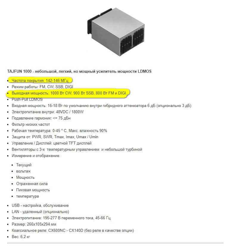

    Да, интересно .. у Барнаульца на УКВ в JT65 УМ до 1 квт ... я молчу ... но скоро подобный себе соберу.

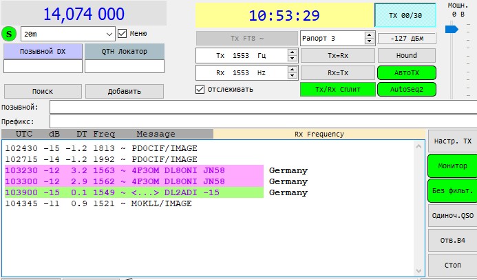

    что означают эти позывные - PA3FLA/IMAGE, M0KLL/IMAGE. UA4PVO/IMAGE
    Подскажите, что означают эти позывные? PA3FLA/IMAGE ??? M0KLL/IMAGE ???? UA4PVO/IMAGE ?? итд. Вижу такие позывные в ФТ8 на 14 мгц.

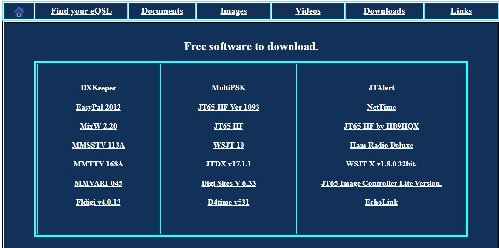

    Ставишь специальную прогу "Image Controller Lite" и смотришь что они там шлют.
    ну еще нужно подключение к интернету естественно.

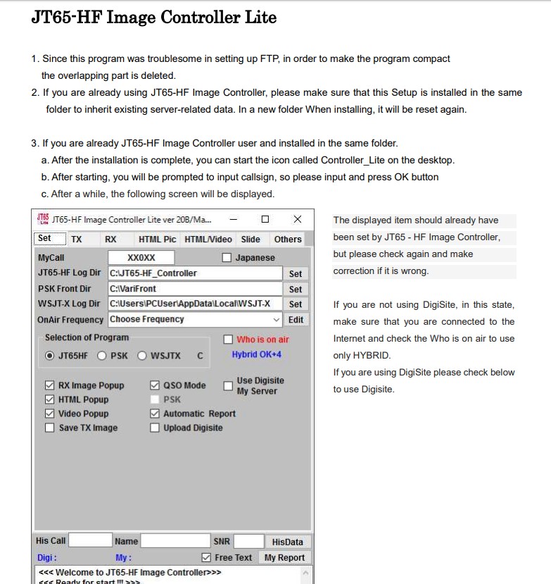

    "Image Controller Lite"Что это за программа и где её скачать? Опять попался дважды 102430 -15 -1.2 1813 ~ PD0CIF/IMAGE и чё там они передают между собой?Где там её скачать? Я не вижу ....
    Это чё JT-65 программа в участке ФТ8? ; JT65-HF Image Controller Lite
    1. Поскольку эта программа была проблематичной при настройке FTP, чтобы сделать программу компактной
    перекрывающаяся часть удаляется.
    2. Если вы уже используете JT65-HF Image Controller, убедитесь, что эта установка установлена в том же
    папка для наследования существующих данных, связанных с сервером. В новой папке При установке она будет сброшена снова.
    3. Если вы уже являетесь пользователем JT65-HF Image Controller и установлены в той же папке.
    * а. После завершения установки вы можете запустить значок Controller_Lite на рабочем столе.
    * б. После запуска вам будет предложено ввести позывной, поэтому, пожалуйста, введите и нажмите кнопку ОК.
    * с. Через некоторое время появится следующий экран.
    Кажись дошло, на участке 14,074 кгц сразу двумя модами работают, FT-8 + JT65HF.

    Все гораздо проще.
    когда вы приняли пакет с надписью имаге или фото. по UDP он ушел в программу ИмиджКонтрллер.
    та приняла этот пакет взяла из него данные и полезла на сервер FTP откуда скачала картинку.
    вы в свою очередь делаете ответ. нажимаете "отправить".
    программа заливает на FTP Вашу картинку и дает вашей программе команду послать R9OY/PHOTO
    кто принял тот смотрит вашу картинку и т.д.
    а какой протокол используется для передачи кода FT8 JT65 JT9 или T10 без разницы.
    хоть PSK1000... главное чтобы 2 корреспондента понимали друг друга.

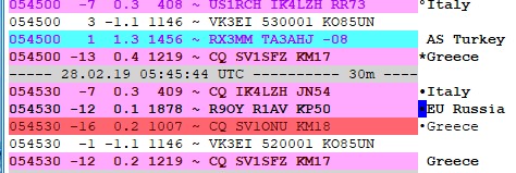

    Все гораздо проще. когда вы приняли пакет с надписью имаге или фото.
    Ни чего не понял. А этот так же фото передаёт? И какой программой он работает? Пакетом для ФТ-8? KO85 - Московская обл, а позывной из Австралии .... ?????? Лажа какая то.
    Вот реальная связь за 10 тыс км на 10 мгц ....без пакета и фото.
