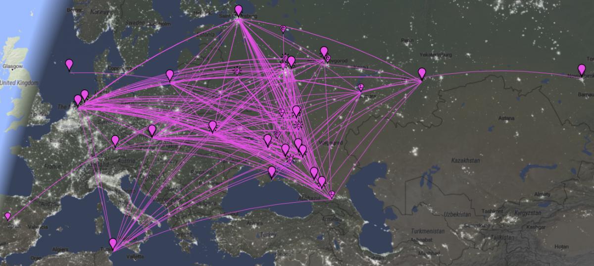

    Карта вчерашней активности:
    Станций много, но не все понимают как работать в программе. Скажем несколько раз замечал как на Автоcq отвечали кнопкой CQ - при этом предупреждение программы "на этой частоте другая станция дает общий вызов" игнорируется.
    И мощекачатели - мало того что закрывают полдиапазона, так их сигнал еще и не декодируется... это при уровне +15-+20.
    с RN3Z связь так и не провел, хотя сам звал несколько раз, и он на мои вызовы подходил....
    С Европой ни одной связи - т.к. принять не возможно, уровни отличаются в разы, слабые сигналы просто затаптывались.

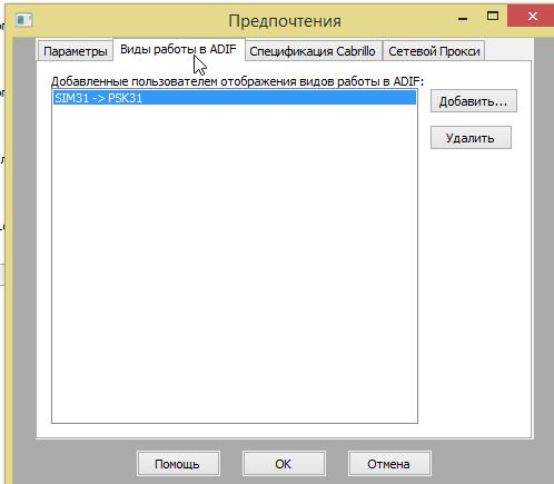

  8. #88
    1,337
    Спорная мода, которая не понятно где и как считается, что даже Юрий RK3DSW не может гарантировать зачёт, хотя в дипломы
    поспешно занесено.
    Было бы верно, сначала решить вопрос с зачётом, а уж потом популяризировать эту моду.
    И так - греем эфир, тратим время, может "авось" где-то зачтётся......... (дурдом.....).
    Попробовал загрузить связи в LotW, ругается не хочет принимать.
    Cергей а он и будет ругаться пока ты в TQSL не пропишешь в меню ФАЙЛ-ПРЕДПОЧТЕНИЯ вот так
