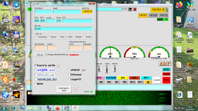

    Сегодня по новой запустил версию 7.4.0 прокрутил,
    давно не работал, набран случайный позывной прописал локатор и
    потом пробывал сохранить QSO там сначало не попал в адиф, потом
    убрал галочки со всех предлагаемых сайтов и прописал ROS
    когда загружать надо и сохранил, всё сохранилось и потом
    перегрузил в микс и всё прошло как обычно, всё улетело в микс.

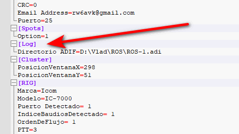

    При первой инсталляции ROS
    Обнаружилось, что при первой инсталляции ROS в файле ROS.ini (расположен там же, где ROS v7.4.0.exe) нет секции, которая указывает на расположение лог файла. Например:
    Код:
    [Log]
    Directorio ADIF=D:\Vlad\ROS\ROS-1.adi
    Она (секция [Log]) появляется в ini файле, если было проведено хоть одно QSO. А скрипт для отправки спотов на сервер в момент запуска ищет именно эту секцию ini файла, чтобы знать где хранятся проведенные QSO. Если скрипт этого не обнаруживает, он закрывается и запуск ROS не происходит.
    Эту секцию в ini файл можно добавить текстовым редактором до первого запуска в конец файла - указывайте полный путь к расположению вашего adi файла. Directorio ADIF= должно быть указанно именно так.
    Если для отправки используется файл ros-udp-sender-x86_64.exe и скрипт не запускается, то можно в каталоге ROS создать текстовый файл с именем ros.cmd, который содержит строки

    И не запустится - в каталоге ROS нет файла лога ххх.adi, который нужно указать. Прочтите еще раз https://udp.rdrclub.ru/help/ вкладка ROS внимательно. Запустите ROS сначала без скрипта, укажите файл лога, закройте ROS и запускайте из скрипта. Цифры на картинке для чего показаны?
