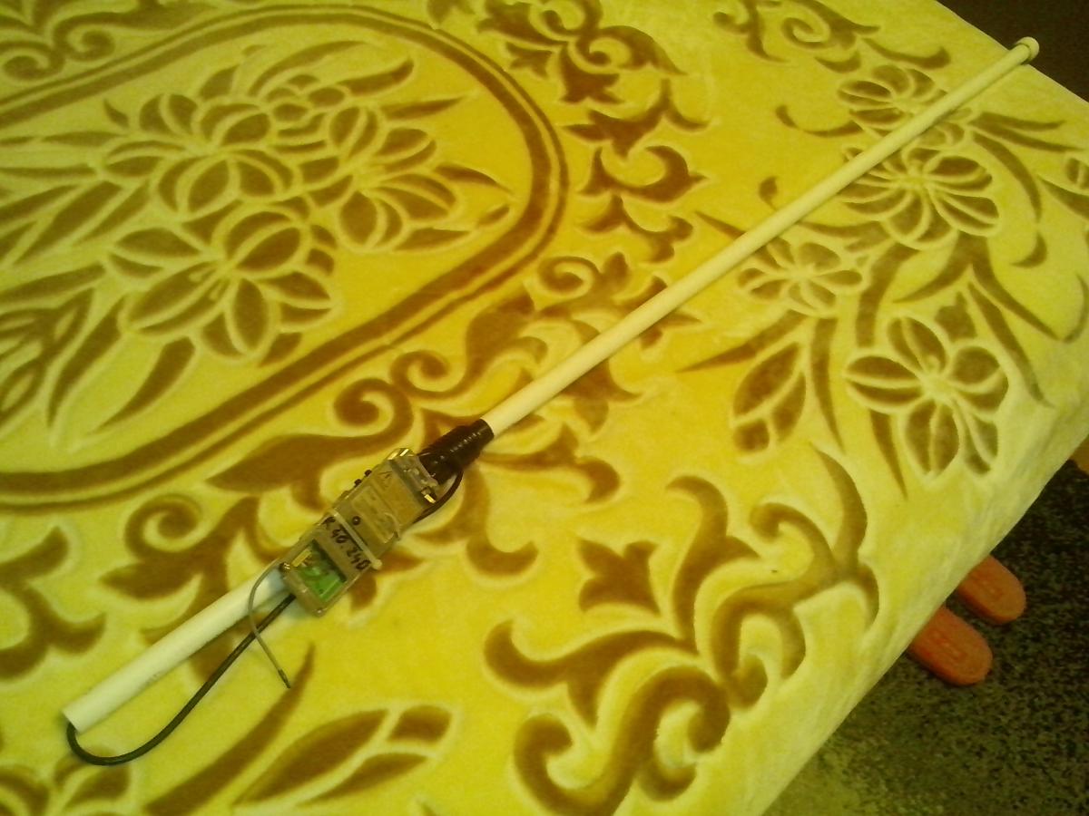

    От внешней антенны (1/4, 2x5/8) не запирается, ловит отлично, я на нее спокойно ловил SSTV с МКС, слушал ФМ-спутники (антенна 3+4 RA6FOO ) и общался "ROS over FM".
    Вот так выглядит мой экспериментальный стенд:
    Разъем убран, кабель запаян напрямую на плату, оплетка прикручена к корпусу.
    Антенна Half-Wave Flower Pot
    Питаю блоком питания на LM317 в стандартном включении - радиатор медный пятак 2*2 см. цепляю крокодилами.
    Гонял на передаче часа 3-4 на 5Вт мощности - нагрелась, но руку не обжигает.
