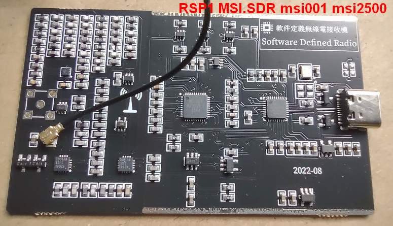

    SparkSDR + RSP1 MSI.SDR msi001 msi2500
    Предысторией было приобретение на Aliexpress приемника "RSP1 MSI.SDR msi001 msi2500". Дешево и сердито.
    Почему остановился на RSP1 MSI.SDR msi001 msi2500 (обсуждение на форуме СКР) - есть полосовые фильтры, по входу установлена диодная защита, работает под SDRUno, HDSDR, SDRConsole и т.д. Из мануала SDRuno: CAT TS-480 compatible. Мануал в русском авто переводе можно найти на radioscanner.ru (криво, но для тех, кто не хочет читать на английсокм - пойдет).
    Для его функционирования одним из рекомендованных софтов является SDRuno от SDRplay. SparkSDR работает после устновки софта (дров) SDRuno. Для тестирования использовал версии для Win10 x64 (есть для Linux, Mac и Windows 7 + 32bit). Решил проверить, как оно будет работать без целой кучи различного софта типа VAC и com0com с "нашими программами".

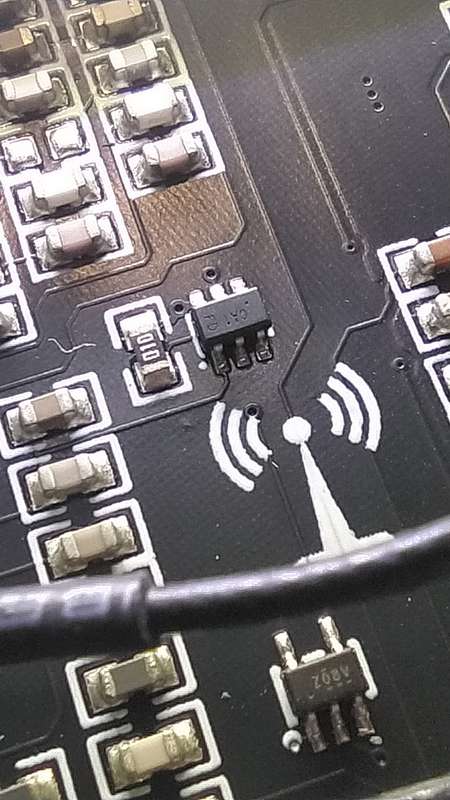

    а ссылку рабочую именно вот на такой как на картинке есть?
    и вот на 8миногих микрухах возле фильтров какая маркировка?

    Ссылка на конкретно эту коробочку что у меня. Приобреталась на ноябрькой распродаже 2022 по цене <2 т.р. Из полезных отзывов:
    Для 12-bit ADC цена адекватная, на 14-bit ADC ценник от 7 т.р.
    Фото интересующих компонентов ниже. TCXO нет в этом экземпляре.
