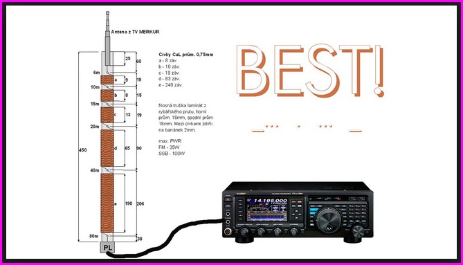

    Вот такую собирал .... работает ... и на крышу лезть не надо, на балконе много места не займёт.
    https://www.youtube.com/watch?v=P7SLHcHhLSU
    Это для поля или " бедного" радиолюбителя. Яги всё же лучше ...
    Для ближних связей? (это здесь тема такая). И для уменьшения мертвой зоны?
