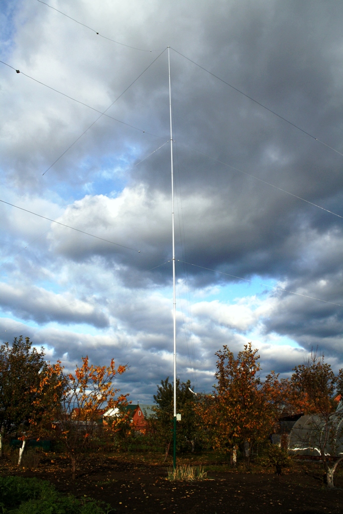

  8. #28
    Сегодня не было дождя, закончил работы по штырю GP -все прорези и отверстия закончены, хомуты подобраны.
    В сложенном снаряженном состоянии длина около 2,5 м, если хомуту убрать,соответственно будет длина 2м, трубы входят друг в друга.
    Собрал для тренировки мачту полностью, вес с хомутами и болтами около 20кг (вес голого штыря -18 кг). Если взять в центре тяжести нам плечо -штырь изгибается где-то на метр от вертикали (длина 16,5 м)
    Думаю, 3-х ярусов оттяжек должно быть достаточно...

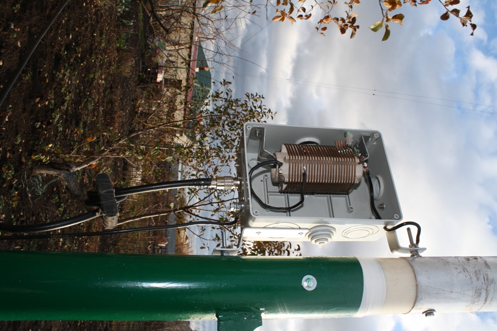

  10. #30
    А изолятор, на который будет установлен штырь?
    Изолятор сейчас закреплен сквозным болтом на вершине опоры-ноги,капролоктановая труба толщиной около 10мм и длиной 500мм с выточкой (создает изолирующмй зазор 50 мм между штырем и опорной трубой) под внутренние диаметры труб-фото с предыдущего поста-белый изолятор вверху зеленой трубы. Первая труба штыря GP будет при подъеме одета на цилиндрический изолятор и закреплена с ней сквозным болтом. Болты -нержавеющие.
