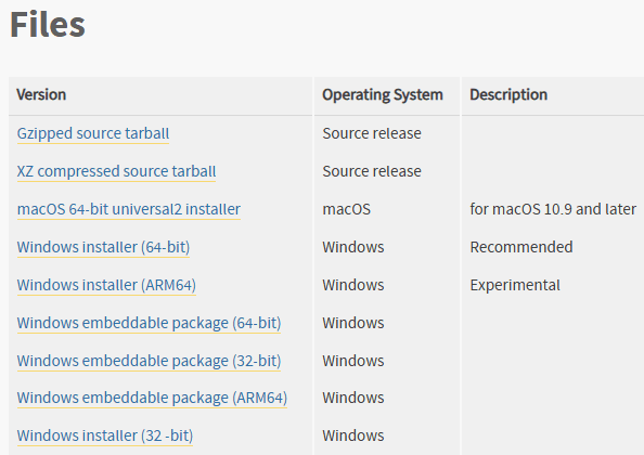

    НОВЫЙ скрипт для отправки данных из SIM-PSK будет вечером тут и в теме про SIM.
    пока ставим с сайта последний python, чтобы все работало.
    В виде одного exe тоже будет, а насчет ругани про вирусы - каждый думает самостоятельно...

    пока ставим последний python, чтобы все работало.
    Никто, кроме 3-4-5 человек не станет этого делать - это факт!
    У нас не тот контингент чтобы экспериментировать. Уже по готовым ссылкам (а их не находят в тексте), по готовым картинкам не могут установить и настроить софт. А ты говоришь о Python...

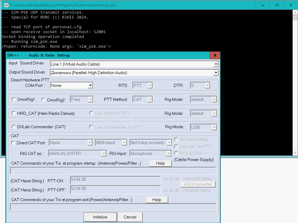

    Скрипт в приложеном файле. просто удалите расширение .txt.
    Скомпилированный файл будет лежать в хелпе.

    Роман, Владимир!... пайтон установил, скрипт скачал... объясните пошагово как и что делать
  7. #477
    588
    Робъясните пошагово как и что делать
    Несколько минут, хелп обновится на udp.rdrclub.ru
    Скачанный скрипт нужно положить в директорию программы SIM-PSK. Вот так будет выглядеть запуск sim_psk.exe из скрипта sim-udp-sender.py Т.е. нужно будет из католога программы дважды кликнуть мышью на скрипт.
    • Тип файла: png scr_2.png (22.5 Кб, Просмотров: 2089)
  8. #478
    2,866
    сделал как ты сказал - скрипт в директории SIM-PSK, запускаю скрипт двойным кликом, запускается программа... заношу связи в журнал, но на нашем UDP сайте эти тестовые связи не отображаются

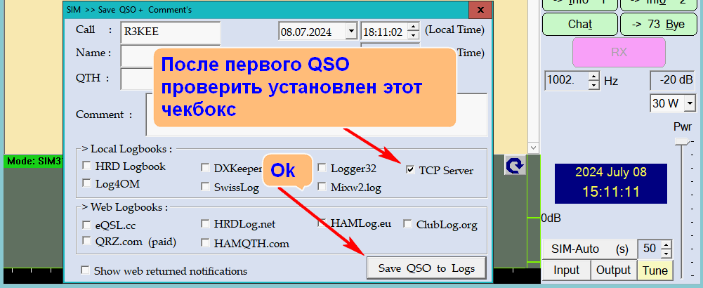

    Тогда ждем комментариев от Романа (примерно в 19:40 мск). Я на работе установил, попробовал - мой спот СИМ31 есть. Юра, а у тебя при сохранении ЩСО стоит галочка "TCP Server" ??
  10. #480
    2,866
    теперь понятно... поставил галочку "TCP Server" и тестовое QSO появилось в списке на UDP сайте
