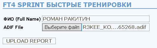

    сегодня изменил форму загрузки файлов за FT4 Sprint:
    для проверки загрузил все файлы из 1го тура.
    только 1 файл не содержит необходимых для определения позывного станции/оператора полей.
    он подготовлен в мало распространенной программе для компьютера Mac:

    возможность повторно загрузить файл оставил... посмотрим еще раз во 2м туре, если что расскоментирую процедуру проверки и запрета...
    p.s. а вообще надо приучать грузить файлы из MSHV и WSJT-X, потому что в них есть поля <SRX:1>2<STX:1>1 - номера переданые и принятые при проведении связи.
