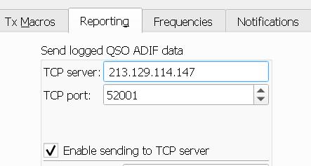

    коллеги, если у кого есть желание помочь в тестировании одного нового, интересного сервиса то сделайте в своем JTDX такие настройки [213.129.114.147 52001]
    ... JTDX используйте не ниже 159 версии!!!...
    и работайте FT8/FT4/T10 любыми модами этой программы все выходные как обычно...
    в понедельник посмотрим как и что отработало.
    Результаты будут здесь.
    если вдруг JTDX начнет писать что не могу устновть TCP соединение - снимите галочку в этих настройках - значит что сервер не выдержал нагрузки и отвалился :-(

    привожу картинку из JTDX - TCP прописываем в НАСТРОЙКАХ на вкладке ЛОГ

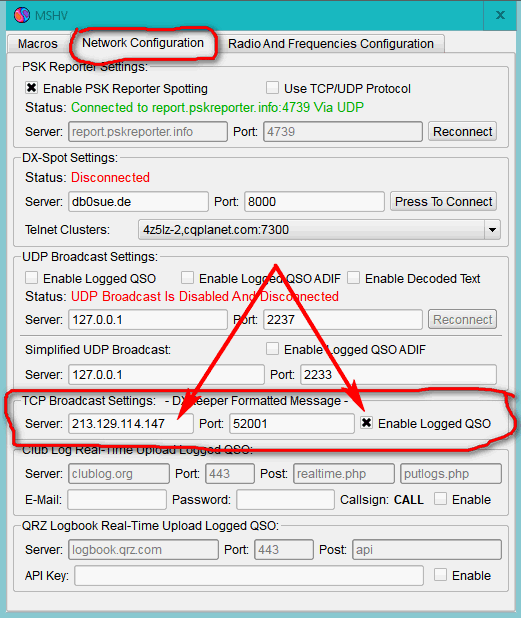

    в MSHV тоже можно настароить отправку по TCP
    Скрин для версии 2.71. В более ранних версиях нет поля для вторичного UDP.

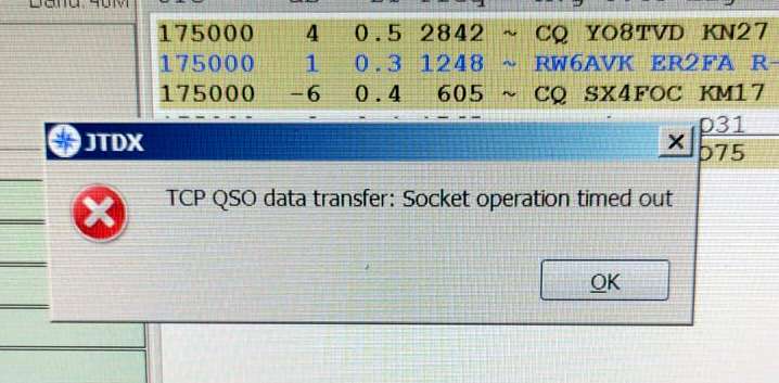

    в какой-то момент времени скрипт вывалился - пока анализируем
    "Вываливание" скрипта сопровождается в момент отправки сообщением:
    Это нормально на стадии отладки, согласиться "ОК" и продолжать работу или временно отключить отправку чек-боксом?
