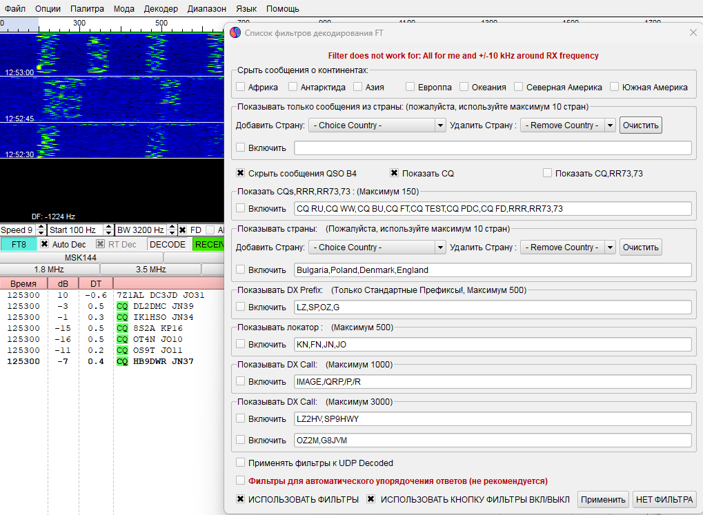

    С большинством настроек вроде разобрался.
    А есть что то вроде only CQ? Дабы отсечь лишнее.
    Отвечу сам себе.
    Вдруг кому пригодится.
    Опции-Декодер-Список фильтров декодирования FT
    Поставить крестики в нужных местах:
