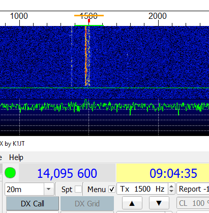

    31.12.2025
    R3L-014
    KO55SG
    21
    Я с начало за амтор или пактор принял. Частота 14095 USB. Может кто опознает. Сигнал не постоянный. Смотрел в MixW и FLDIGI.UTC 12:30
    Это в 13:10 utc
    706
    Цитата Сообщение от R3L-014 Посмотреть сообщение
    Частота 14095 USB
    WSPR
    Нечего там смотреть устаревшим MixW, а в FLDIGI этого нет.
