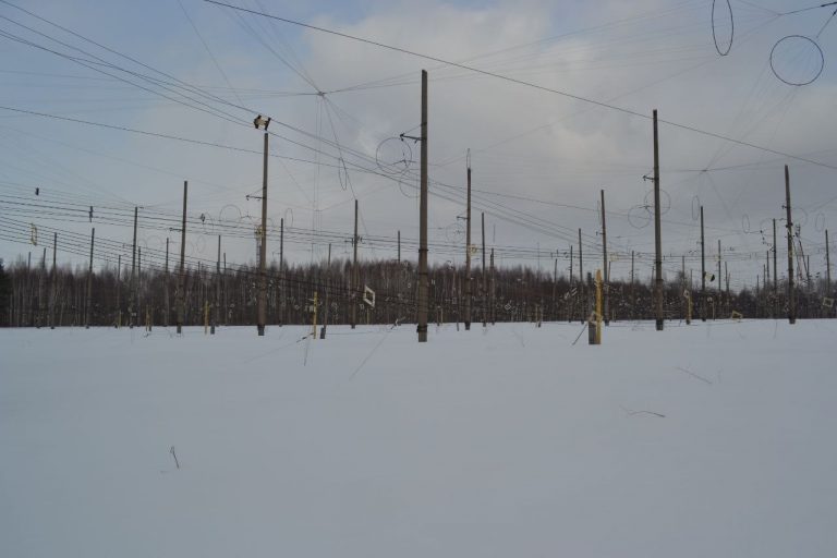

    -В настоящий момент к выходу в эфир готов один передатчик ПКВ-250 стенда СУРА, который 9 апреля достиг мощности 150 кВт. Антенное поле состоит из 144-х дипольных антенн.

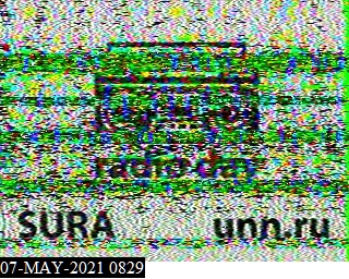

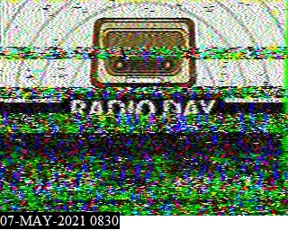

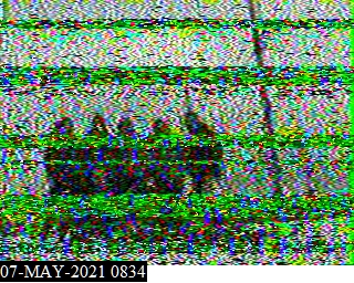

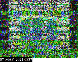

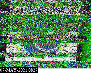

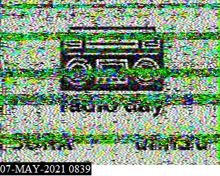

    вот тут посмотрите что напринимал:
    https://yadi.sk/i/cm-CS7DkkszvnQ
    797
    вот тут посмотрите что напринимал:......
    Я всего 1200км от радиостанции. На обеих частотах только шумы. При "бешенной" мощности излучения, антенна всё сводит на НЕТ!

    2,117
    3. Изображения-открытки ко дню радио
    2,117

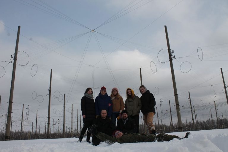

    5. Фотография молодежной команды нагревного стенда СУРА
    6. Фотография ФАР стенда СУРА
  10. #10
    2,117
