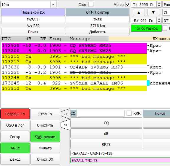

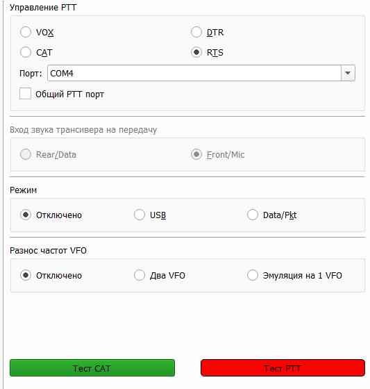

    у вас сделано РТТ через САТ,соответственно при работе САТ будет отрабатывать РТТ....надо пустить по разным линиям,например РТТ через RTS и не делайте настроек для РТТ,пусть кнопка РТТ будет красной,вам ведь нужен только САТ....
    Сделал по Вашим рекомендациям. Со 2-й попытки: первый попавшийся COM-порт чем-то не угодил, следующий принят системой.
    Теперь после двойного клика по позывному, он заносится в поле "Позывной DX" вместе с QTH (если есть, т.е. если позывной мной выбран на этапе CQ) и становится красной кнопка "Разреш. TX".
    Если её не погасить соседней кнопкой "Стоп TX", то двойной клик по следующему позывному вызывает зуммер и появляется знакомый текст "*** bad message ***". Но передача вроде бы не активируется.
    Так что, победа? Зуммер — это терпимо. И может быть его не будет, если регулярно гасить краснеющую кнопку "Разреш. TX".

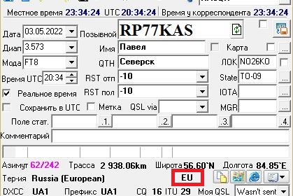

    ну страна то по префиксу определяется....а вот с RP77 все неоднозначно....
    случай первый...
    определилось все как надо,несмотря на то что нет локатора,РДА...только город...
    второй случай....
    определяет как европейскую Россию несмотря на наличие локатора,города,РДА...как тут поступить не знаю....
    конечно можно переопределить средствами лога,но муторно каждую связь переопределять....у меня на данный момент их 270+....так что не буду заморачиваться даже...

    не надо мучаться с ломанием ПТТ, на главном окне программ справа вверху есть кнопка "Auto TX" - сейчас она зеленая.
    нажмите на нее чтобы была розовая. и передачи не будет.
    Нажал "АвтоTX", зелёная стала розовой — ни передачи, ни всё же раздражающего зуммера больше нет.
    Всего-то одна кнопка.
    Ваши коллеги сразу советовали "пройтись" по всем элементам управления, чтобы прочесть всплывающие подсказки.
    Внял, но не на 100%, и до этой кнопки ни разу не добирался.
    Спасибо!

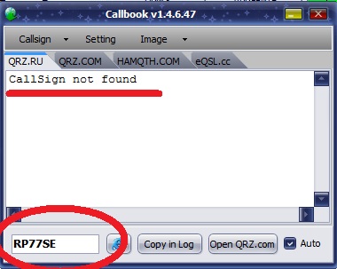

    Ну мы все знаем, что за мемориальными станциями нужно следить на официальных сайтах, где об этих позывных есть информация. Я не знаю, можно ли сейчас работать одним позывным нескольким корреспондентам в разное время и из разных мест/локаторов/RDA (возможно по договоренности).

    Это тоже верно. Но каждый радиолюбитель, уважающий других, имеет возможность записать информацию о позывном на QRZ.RU. При проведении связи, появляется информация, и локатор и QTH. Например из Рузаевки радиолюбитель, не поленился внести информацию.
    Разве это не доступно другим? Да пофигисты они, не уважающие тех, с кем работают в эфире.

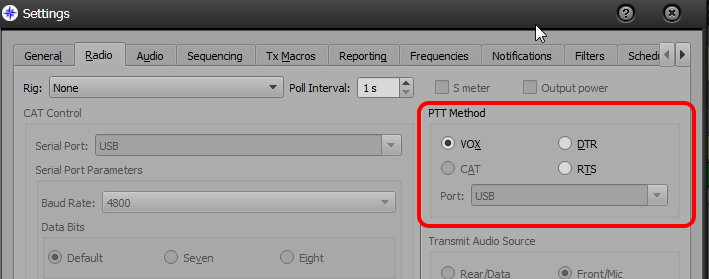

    В настройках JTDX в PTT уберите всё
    Прикрепил архив, как работать в UR5EQF в связке JTDX для SWL.
