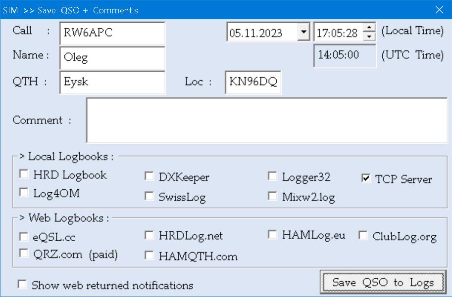

    для того чтобы из программы SIM можно было отправлять данные о проведенных связях на наш сервер был написан небольшой скриптец.
    он находится в приложенном к этому сообщению архиве sim.rar
    чтобы все заработало, нужно:
    - скачать архив и распаковать его в туже директорию куда устновлен Sim_PSK
    - запустить retrans.bat - откроется черное окно и в нем должно быть одно слово "Ловим" - если не так, и есть какието другие записи необходимо разбираться.
    после этого запускаем SIM_PSK и работаем в эфире.
    в диалоге где сохраняется QSO или где запускается AutoQSO необходимо поставить "галочку" TCP Server:
    остальные - как у вас обычно.
    для чего это надо? - ну например в онлайне отслеживать работу в активности «Planet DIGIRADIO», а потом может и еще чего придумаем.

  4. #104
    2,117
    итак для тех кто боится "вирусов" кчаем архив отсюда https://disk.yandex.ru/d/qLqKFJhOADIXKQ
    рапаковываем в директорию к SIM_psk
    сначала запускаем retrans.exe потом sim_psk
    для отправки связей не забываем активировать опцию "TCP server".
    для тех кто и тут видит вирусы - просто скачайте и поставьте последний Python
    и запустите скрипт:

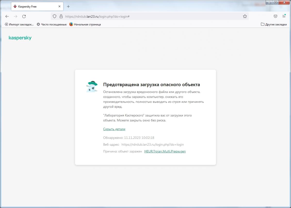

  5. #105
    589
    При логине на форум Касперский ругается
    Файл архива sim.rar (17.1 Кб) я удалил, т.к. есть проблемы у некоторых пользователей при входе (логине) на форум. Но причина оказалась не в этом файле.
  6. #106
    Админ
    R2BID (ex RD3BAQ)
    KO85SU
    6
    по поводу Касперского и HEUR:Trojan.Multi.Preqw.gen
    данное будет выскакивать у вас в касперском когда вам подменяют ссылки на сторонние ресурсы. Скорей всего одно из ваших расширений браузера "неблагонадежно"
    прочитать об этом можно например тут
