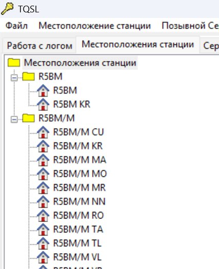

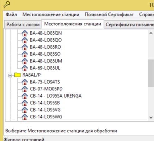

    В лотв я просто лью разные локации для разных областей. Там это всё можно указать.
    Настройте просто себе в tqsl несколько локаций для областей в которых бываете и делов.
    https://t.me/c/2310634628/308/22011
    https://t.me/c/2310634628/308/22019
    работать то оно будет. не в этом вопрос. выбрать и залить - это пол дела. Но LoTW все равно, что выбираешь - поэтому использовать его в качестве подтверждения активации региона нельзя.
