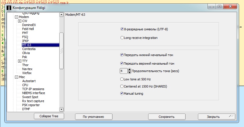

    Окно конфигурации: Modem / MT63
    Где копать???? С утра копаю.
    Частота 7046. Согласно образцов сигнала МТ63-500. Сигналы не декодируются.
    Вложение 3515
    Одноклубники сделайте скриншот главного окна FLDIGI при проведении QSO. Загрузите, посмотреть настройки.
    Настроил трансивер на частоту 7045. Может получится декодировать сигнал.

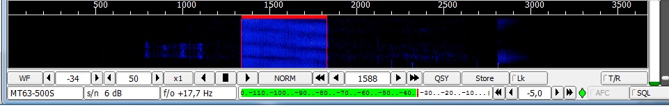

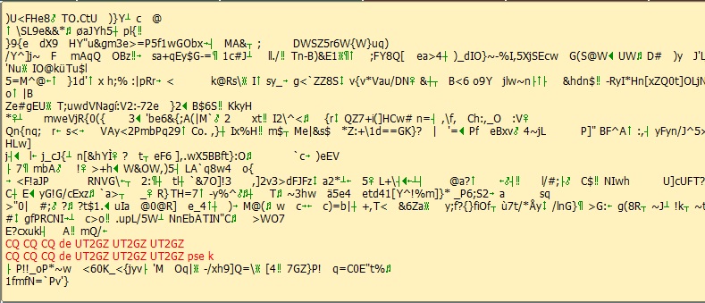

    Фрагмент приемного окна fldigi при приеме и передаче моды MT63

    Спасибо РЦРК.
    Не РЦРК я и не знал бы о существовании цифровых мод CONTESTIA, DOMINO, HELL, MFSK, MT63, OLIVIA, ROS, SIM,THOR, THROB.
    Сегодня сбылось провел первые QSO цифровой модой МТ63 и другими.
    За QSO МТ63-500S
