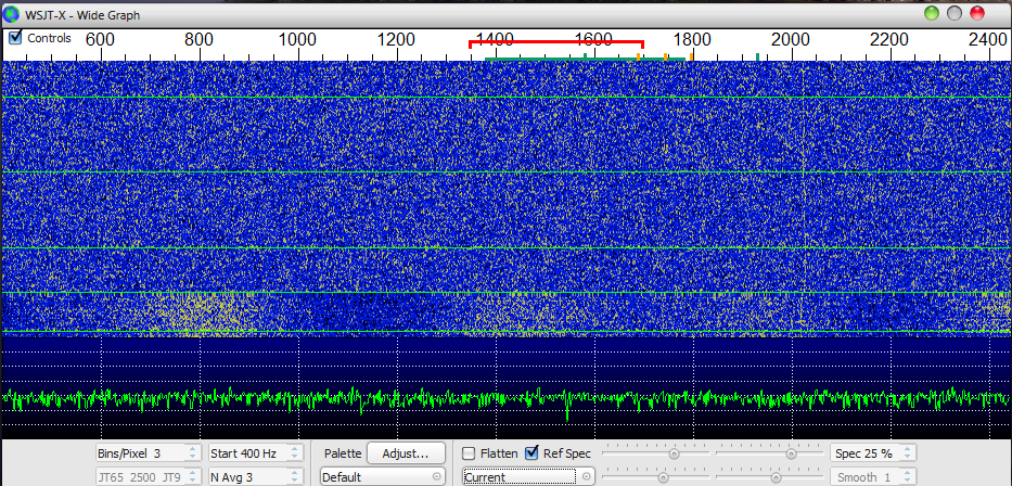

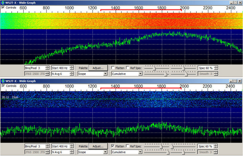

    в копилку:
    Наверное многие владельцы старого парка трансиверов, при использовании простого аудио - интерфейса (например как этот) для подключения к звуковой карте компьютера, сталкивались с тем, что водопад программы WSJTX не однотонный, и имеет разную яркость, это отображается нелинейность АЧХ (горбы) SSB фильтров аппаратов (примеры ic706 Рис 1 и ft897 Рис 2.... и т.п.).

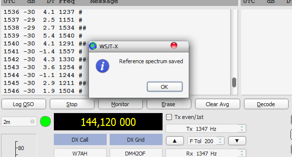

    Что бы исправить ситуацию, и получить "плоскую" АЧХ при отображении полосы 2400 на водопаде, в программе есть функция калибровки водопада, всё просто:
    1. Подключаем к ант. входу резистор 50om.
    2. Запускаем WSJTX (напр. в JT65B), заходим в меню Tools, там запускаем пункт Measure reference spectrum, ждём одну минуту (процесс measure не отображается), далее нажимаем Stop, появится сообщение - Reference spectrum saved (Рис 3) жмем OK.
    3. В меню водопада, ставим галку в Ref spec.
    4. Подключаем антенну, нажимаем Monitor и наблюдаем "ровный" водопад (Рис 4), при необходимости подстраиваем, на лучшее отображение.
