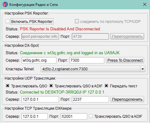

    Цитата Сообщение от RW9CC Посмотреть сообщение
    А в чем смысл этого "цепляния"? Данные по QSO передаются из MSHV и сохраняются в UR5EQF?
    У меня этого не происходит...или я что-то не настроил?
    Поставьте крестики здесь и всё будет цепляться и передаваться
    Олег, привет! Да передает как JTDX, только нужны крестики и Утилита WSJTInterface. Это для того, чтобы потом не париться с именами и QTH. При загрузке АДИФа MSHV в журнал UR5EQF, я догадываюсь, что их не будет. А при цеплянии, UR5EQF определит и имя и QTH в процессе QSO, при наличии хорошего внутреннего справочника и сохранит их у себя. Я с некоторыми потугами прицепил, не было крестиков в "Конфигурации радио и сети" (опять же по умолчанию). И еще там же нажимал Переподключить.
