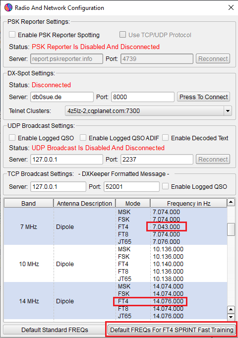

    4 тура «FT4 SPRINT fast training» проводятся начиная с 2021 года в последние субботы января, апреля, июля, октября с 07:00 до 09:00 UTC
    на диапазонах 40 и 20 метров в следующих полосах частот 7043-7046 КГц и 14076-14079 КГц.

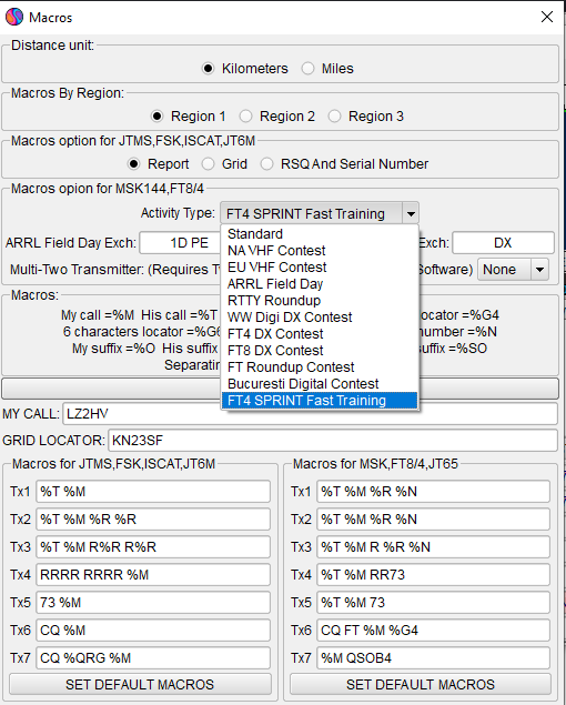

    Миша, это же не PSK-RTTY, где в макрос можно поставить текст с любым количеством знаков...
    здесь в программе к CQ можно добавить только два знака... в положении есть помощь в настройке программ - там всё показано как и куда прописать CQ FT
    2,118
    вот насчет CQ FT как то не очень....не все знают как прописать...может CQ TEST?
    Михаил - по моему вообще не принципиально, какая разница что вписывать "FT", или "TEST", или тогда уж "RDRC".... главное отличаться от всех.
    Юрий - на самом деле можно вписать и больше чем 2 знака, но за счет того что квадрат будет обрезан - если память не изменяет размер сообщения 74бита.
