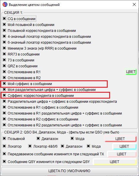

    А кто-нибудь заметил или мне показалось, что в приемном окне MSHV подсвечивалась (в моем случае зеленым фоном) первая буква суффикса позывного сигнала корреспондента? Я это только сейчас это "осознал". Так ли это? Этот вопрос, скорее всего, адресован Christo LZ2HV.
    Уберите ети галачки в Опции -> Выделение цветом сообщений (ето функция палезна но за FSK441, FT4 не так палезно)
