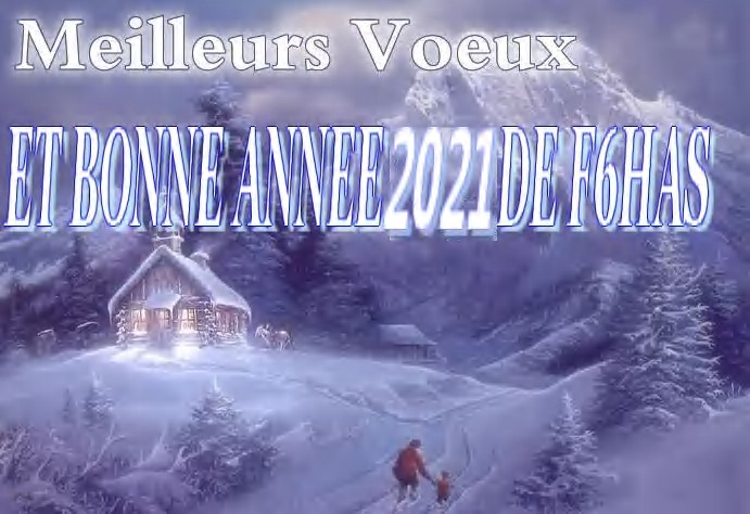

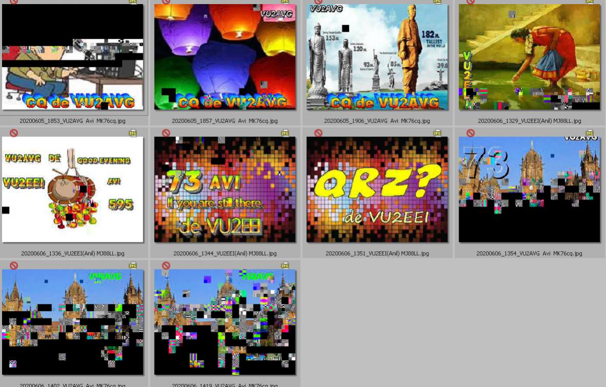

    вчерашний вечер и сегодня:
    в общем когда сигнал слышно ухом то и декод - нормальный, когда на уровне шума - соответвующий результат.

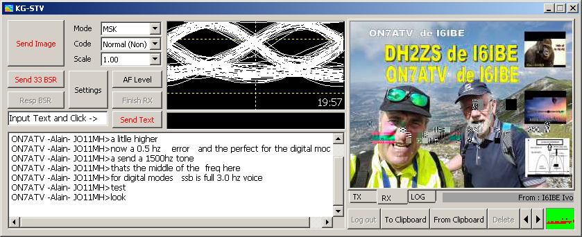

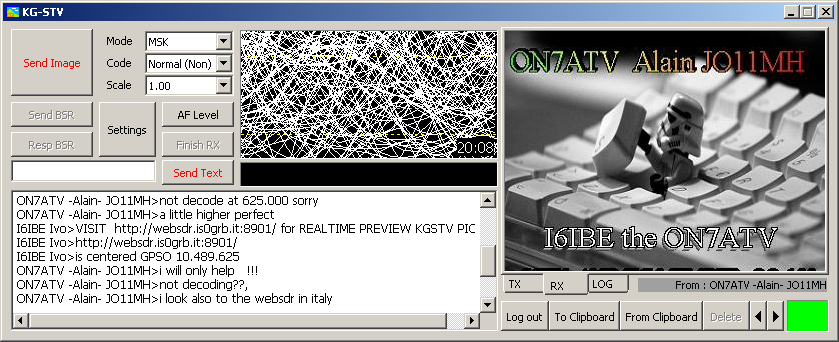

    наблюдал QSO ON7ATV - I6IBE и общение в чате:
  3. #23

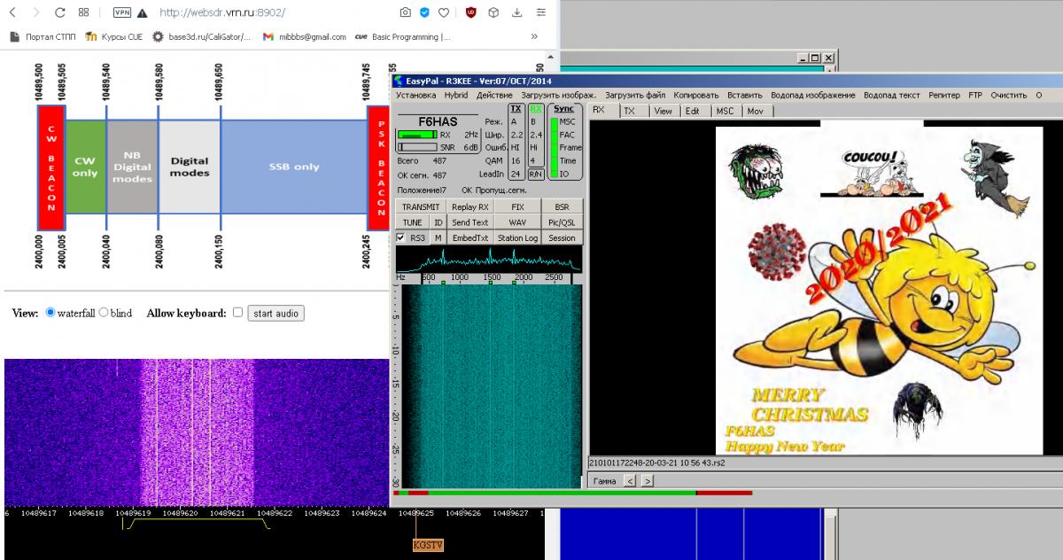

    2,233
    10489619 - EasyPal freq и первое принятое в этой программе изображение:
  6. #26
    2,233
    Вот так выглядит сигнал на водопаде SDR и в программе,
    чтобы началась синхронизация нужно 3 вертикальных полосы сопоставить с 3мя зелеными маркерами над водопадом программы:

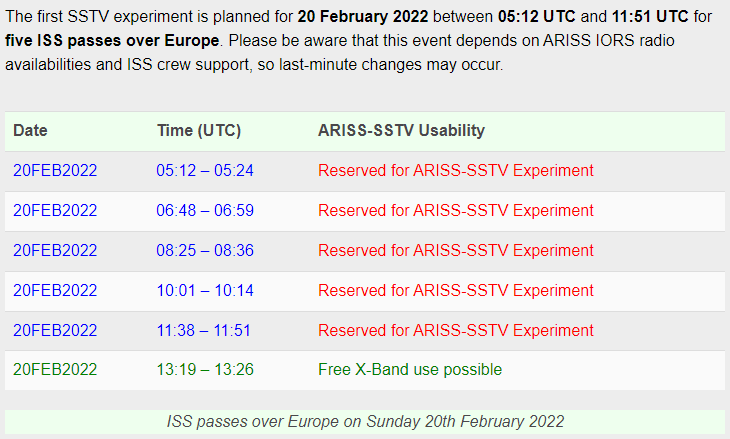

    20 February 2022 between 05:10 UTC and 12:00 UTC
    5 орбит над Европой: ARISS Europe to Perform Special Digital SSTV Experiment
    передача и прием в программа KG-STV: http://amsat-nl.org/wordpress/wp-con.../kgstv_ISS.zip
    ЧАСТОТА 437,800 МГц плюс и минус Доплер
    передача будет вестись с земли через ретранслятор, специально аккредитованными станциями.
    http://ariss-sstv.blogspot.com/
    Подробнее: https://amsat-nl.org/?page_id=568
    подробности:https://www.amsat-on.be/ARISS-SSTV%20Experiments/
    Репитер работает на нисходящей линии связи 437,800 МГц. Каждая последовательность передачи будет состоять из передачи продолжительностью 1:40, за которой следует пауза 1:20, и будет повторяться несколько раз в течение прохода МКС над Европой.
    ZIP-файл, подготовленный Эриком PA2EON, содержит программу KG-STV, руководство по установке и настройке, несколько изображений и аудиофайлов в формате MP3 для первых тестов, а также ссылки на дополнительную техническую информацию об использовании KG-STV.
    Страница загрузки ARISS-SSTV:
    Все члены молодежного радиолюбительского сообщества и общественность приглашаются для приема и декодирования этих специальных сигналов SSTV. О полученных изображениях SSTV можно сообщить рабочей группе ARISS, используя страницу загрузки эксперимента ARISS-SSTV.
