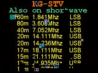

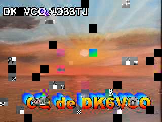

    KG-STV - это почти обычный SSTV но передает квадратиками 16*16px - и тоже с контрольной суммой.
    тут вот так получится - что-то принял. что-то нет:
    Тест - просто посмотреть, что это и как происходит...

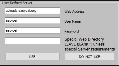

    Для режима HYBRID есть специальный FTP
    Хранит ваше изображение 24 часа.
    Web Address: uploads.easypal.org
    User Name: easypal
    Password: easypal
    Feel free to use our server for Easypal Hybrid
    This site lives off donations, so feel free to click the button at the bottom
    Note: Files will automatically be deleted after 24 hours

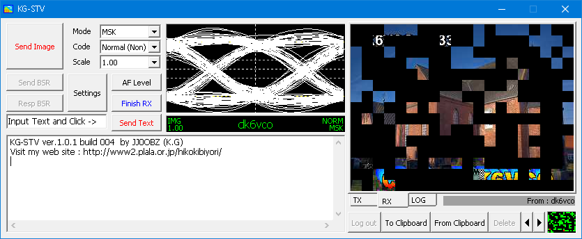

    Минихелп по KG-STV
    KG-STV - режим передачи изображений, разработанный JJ0OBZ.
    В этой моде изображение передается сжатыми JPEG-блоками 16x16px, так что неполные передачи могут показать изображение с пропущенными блоками.
    При приеме Вы видите, как каждый блок появляется после декодирования.
    Программное обеспечение позволяет получателю отправить повторный запрос в случае, если есть блоки принятые с ошибками.
    В дополнение к изображениям пользователи могут отправлять и получать короткие текстовые сообщения друг другу.
    KG-STV имеет два режима модуляции: MSK (Minimum Shift-Keying) и 4LFSK (4-Level Frequency-Shift Keying).
    Режим 4LFSK передает в два раза быстрее, чем MSK, но более подвержен влиянию помех.
    Большинство передач осуществляется в режиме MSK.
    Для исправления ошибок используется кодировка Витерби.
    Передача может выполняться без коррекции ошибок (Normal(NON)) или c использованием сверточного(Convolution) кода - в этом случае
    передача занимает почти вдвое больше времени, но удается преодолеть шум канала.

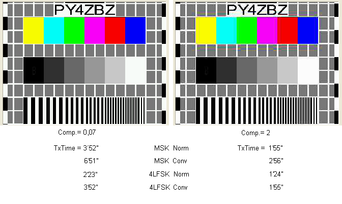

    На следующем рисунке показаны примеры времени, затраченного на передачу (TxTime) в зависимости от типа модуляции и включения коррекции ошибок:
    На приведенном выше рисунке также показан эффект сжатия JPEG (4:1:1), который можно применить к передаваемому изображению(Scale).
    Программа позволяет регулировать сжатие от 0,07 до 2. Меньшее сжатие обеспечивает лучшее качество изображения, но более длительную передачу.
    На правом изображении вы можете увидеть ухудшение качества из-за увеличения компрессии.

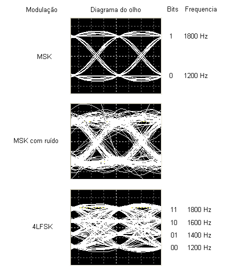

    MSK использует две частоты: 1800 Гц для 1 и 1200 Гц для 0.
    Для 4L-FSK используются частоты: '00' - 1200 Гц; '01' - 1400 Гц; '10' - 1600 Гц; '11' - 1800 Гц.
    Все сигналы передаются на сокрости 1200 Bod и занимают полосу пропускания от 500 Гц до 2500 Гц, в зависимости от качества сигнала.
    2,233

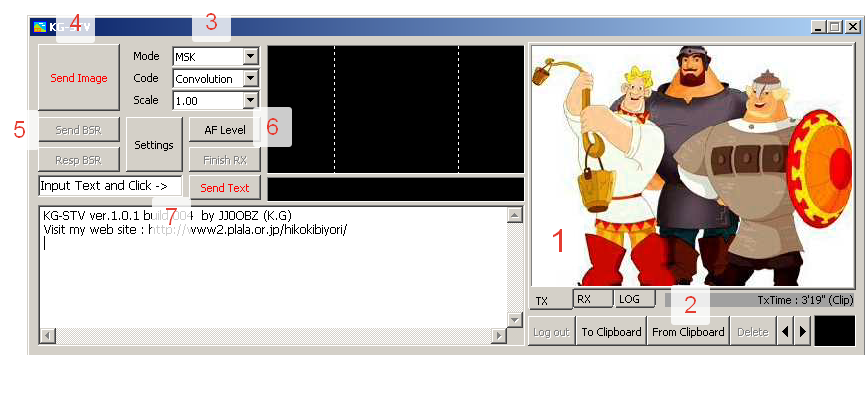

    KG-STV передает изображения размером 320 на 240 пикселей. Для отправки перетащите(darg & drop) файл изображения (только BMP или JPG),на окно изображения KG(1)
    или вставьте изображение из буфера обмена (From Clipboard)(2).
    Выберите тип модуляции, включите или отключите коррекцию ошибок и отрегулируйте сжатие(3) в меню рядом с кнопкой передачи изображения(4).
    При плохом приеме, можно запросить перепосылку ошибочных блоков с помощью BSR (Send Request Block)(5).
    AF Level (6) позволяет настроить громкость звука вашей звуковой карты.
    Программа также позволяет отправлять короткие тексты (до 510 символов), используя текстовое окно и нажимая кнопку «Send Text» (7).
    (передаваемый текст заменит в передаче следующий блок изображения!!!!)

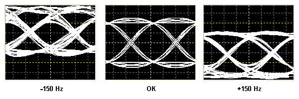

    Трансляция в модуляции FM не меняет звук, достаточно просто отрегулировать уровни TX и RX, чтобы иметь как можно более открытую диаграмму.
    В SSB точная настройка приемника очень важна, это легко сделать, просто смотря на фазовую диаграмму.
    Водопад и диаграмма циклически переключается при нажатии на них левой клавишей мышки.
    Каждое вертикальное деление диаграммы эквивалентно ~150 Гц.
    На следующем рисунке показан эффект от расстройки приемника:
    Вложение 2735
