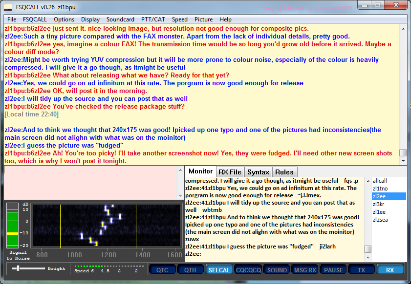

    Поздравляю с первой связью. Я пока не разобрался, что к чему, в течении нескольких дней буду в Москве, в эфир не попаду.
    Михаил, может вкратце опишите процесс настройки и проведения связи.
    Есть еще программа от разработчика FSQCall http://www.qsl.net/zl1bpu/SOFT/FSQCALv032.zip

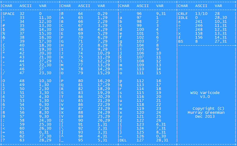

    Вот только по-русски не пишет, жаль...
    Таблица поддерживаемых символов

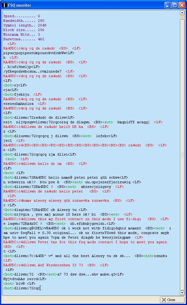

    Провел первую связь с DL1SWN тоже на 7044 в FSQ-6, немец работал в FSQCal
