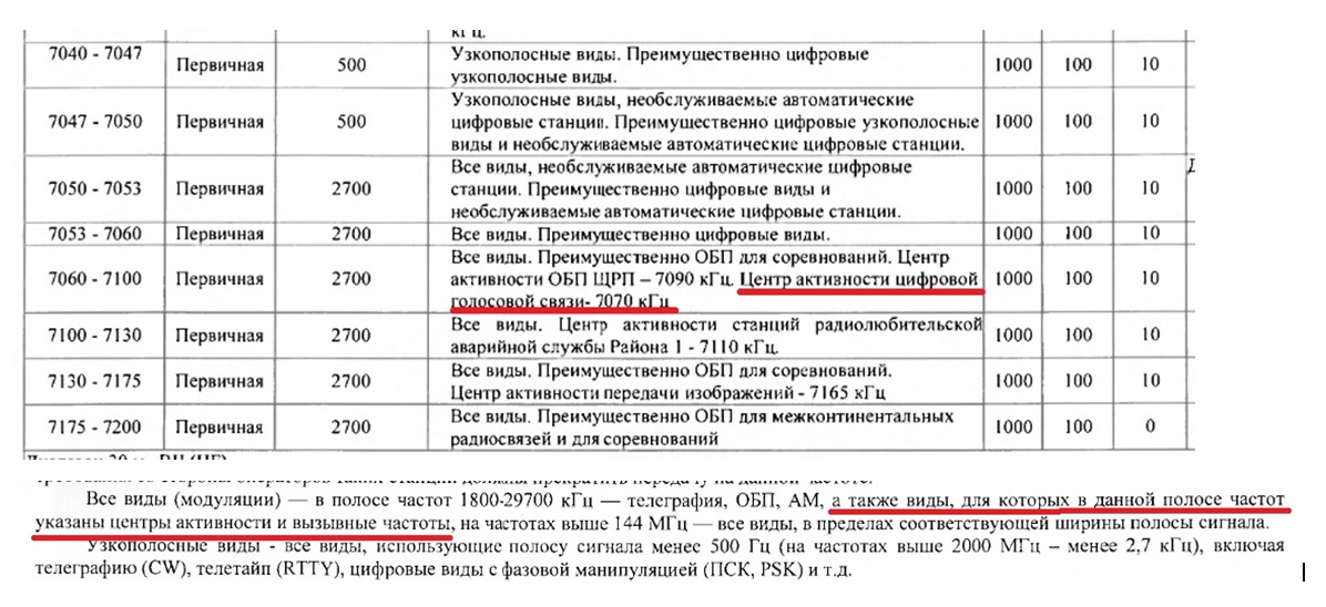

    Доброе время суток всем,может мне кто подскажет. Можно ли работать в JT-65 на частоте 7,076 кгц?
    По "Приложение к решению ГКРЧ от 22 июля 2014г №14-26-04." работать запрещено.
    Термин "Всеми видами" разрешает работать полосой 2700 гц,а у цифры максимум 500 гц,у телеграфа 200 кц,так можно работать или нет?
    Если использовать термин "Все виды,тогда цифрой можно работать от 7,040 до 7,200 кгц.

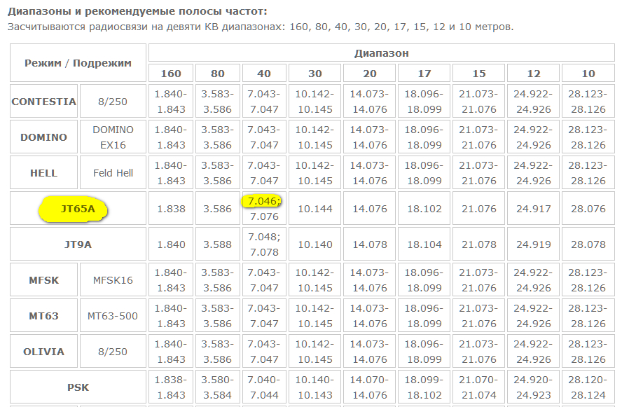

    А почему в таблице частот и приложении об этом ни чего не сказано?
    Есть только упоминание о голосовой цифровой связи на 7070 кгц.
    А как вот эту частоту понять? Это тоже наработки практики?
    А в программе другая частота указана.
    Игорь - ВСЕ ВИДЫ - читай: все виды с полосой не более 2700 Гц
    не упоминание, а указание, что центр цифровой голосовой связи находится на 7070 и QRP SSB на 7090
    и ещё написано - Преимущественно ОБП.... то есть преимущество имеет, но только в соревнованиях

    это наши дни активности... и мы рекомендовали работать на двух частотах 7046 и 7076... но толпы в днях активности не получается ) - поэтому все работали как обычно на 7076

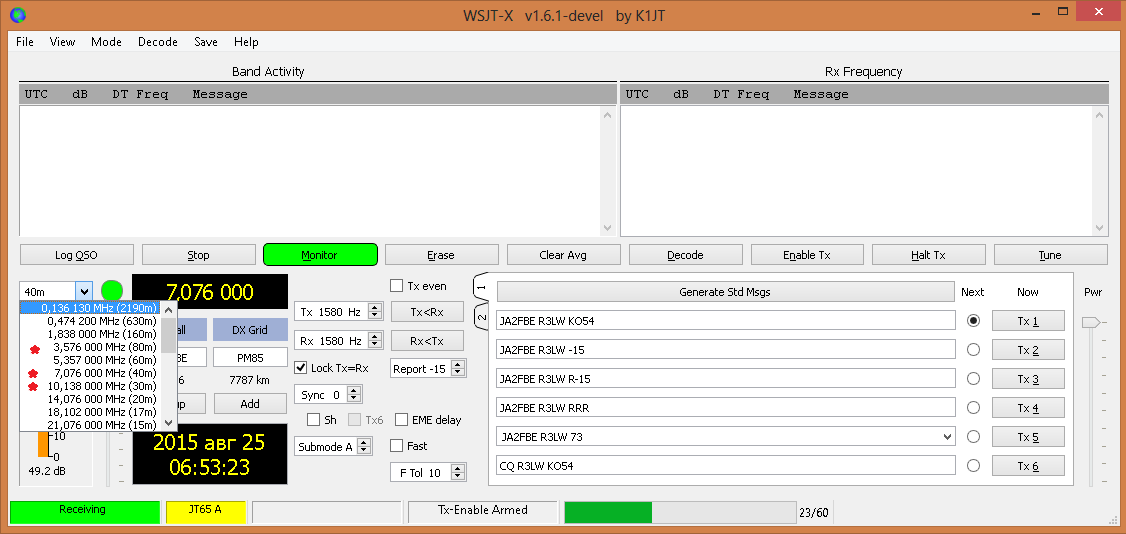

    ... что за прога - я не знаю... сам пользуюсь WSJTX для работы JT65 и JT9
    почему на 7076 ?... потому, что изначально там американцы работают... - вот все и стали использовать эти частоты

    На счёт программы,я использую JT65HF. Там на 7039 кгц и 7076 кгц. Одна частота ниже регламента связи,а другая в SSB участок попала,а там на этой частоте днём и ночью "птичий базар". "Заваленкой" зовут эту частоту.

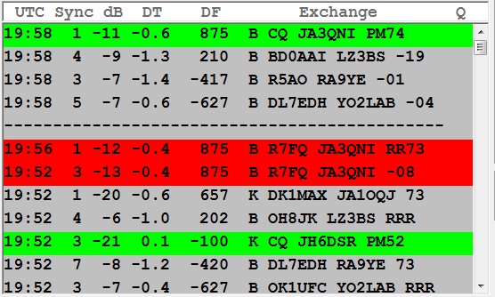

    Вечер, 22 августа 2015, на частоте 7.076:
