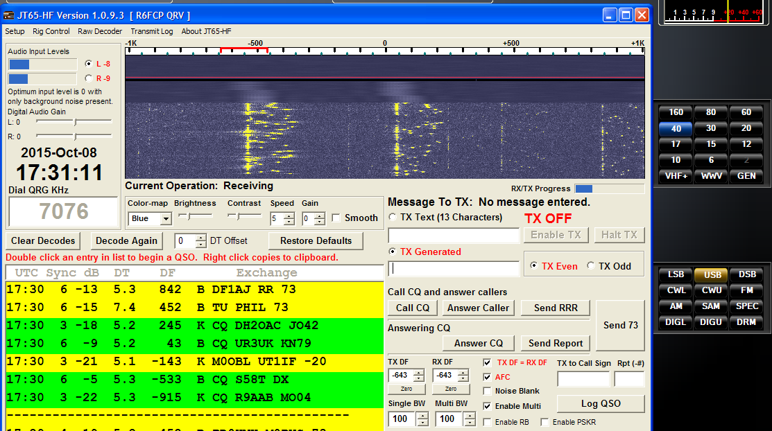

    Опробовал MULTIPSK, куча кнопок... Провел несколько связей, ну не очень удобна, FLDIGI ... полный мрак, ну да ладно, "дорогу осилит идущий", столкнуся с каким то видом модуляции не могу определить, вроде просмотрел все темы

    Цитата Сообщение от R6FCP Посмотреть сообщение
    ......столкнуся с каким то видом модуляции не могу определить, вроде просмотрел все темы
    По скрину похоже на JT-65.
    Да, это JT65A. Только Вы её принимаете в нижней боковой полосе, поэтому нет декодирования. Линия синхросигнала должен быть слева.
    Дя я тоже так подумал, что это JT65, но почему то с зеркальным отражением, прием на 7,076 JT65-HF v 1.0.9.3, декодирования естественно нет, а вот на боковую внимания не обратил. Спасибо, сегодня вечером проверю. Спасибо всем за ответы! Я и открылся заново ради цифры (ex UA6HPD), так что делаю пока первые шаги, до всего доходить приходится самому, да помощь из интернет. Здесь клон SDR 1000 UR4QBP 25 ватт. Еще раз всем спасибо!

    Спасибо R3LW, разобрался с JT65, все решилось переключением боковой полосы

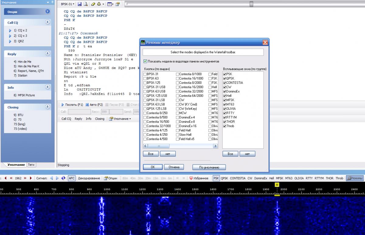

    Повозился с MULTIPSK 4.29.2 и FLDIGI 3.23, если честно не очень удобны. В настройках внешних программ в UR5EQF наткнулся на Digital Master входящий в состав Ham Radio Deluxe, нашел русифицированную версию HRD 2893, установил и приятно удивился... Красивый внешний вид, моды переключаются довольно удобно, да и куча их там3.jpg
    Вопрос к знающим... Плюсы и минусы данной программы. Установил только что, на прием нормально, а вот передача... Из моих 25 ватт уходит ватт 5 не более, в UR5EQF все ок. Короче надо еще разбираться
