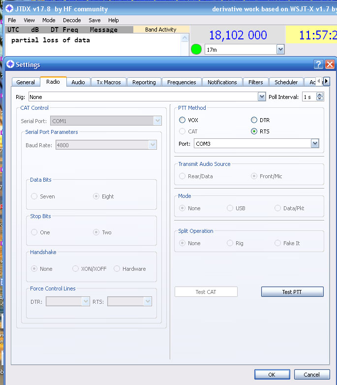

    Столкнулся с проблемой стыковки лога UR5EQF и JT65-HF. По отдельности все работает, установил JT65 как внешнюю программу в логе. Но получается, что лог блокирует управление трансивером по САТ от программы JT65-HF, соответственно не получается переноса данных о проведенном QSO в лог. Операционка Win7, трансивер SW2015, управление через Omni Rig.

    Виктор, а тогда и не надо его "дружить"... работайте автономно... без САТ... в настройках JTDX выберите Rig : none ... см. на картинке... диапазоны будете менять в программе вручную...
    настройки порта посмотрите в тех настройках, которые Вы делали в JT65-HF - я понял, что в эфире Вы этой программой уже работали... значит и JTDX будет также работать и управлять трансивером на приём-передачу...

    Проблема с JT65-HF снята. Я таки ее победил. Понадобились более глубокие настройки VSPE (включил опцию исправления ошибок устройств)
    Юрий, огромное спасибо за подсказку! В этом режиме JTDX тоже заработал. Буду пробовать в эфире!

    Виктор, я не совсем понимаю, для чего такие сложности в управлении. Конечно на месте видней.
    Но если сам лог UR5EQF работает с трансивером, например в моде BPSK, RTTY, то и с JTDX лог будет работать (управлять) с теми же параметрами.
    Я раньше для управления, выставлял название трансивера, но после того как был вынужден почти сразу, поменять подряд несколько трансиверов, стал выбирать OmniRig:
