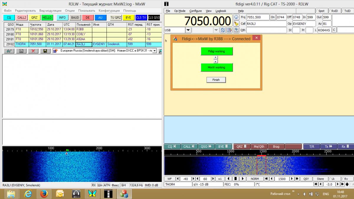

    Привет всем !
    www.digitalrus.ru/Files/MixW-FlDigi.exe , если кому нужно - связь MixW и Fldigi. Для мод не имеющихся в MixW , нужно их добавить в меню Вид модуляции->Настройки для доп. видов - достаточно указать Наименование например DOMINO,IFKP,FSQ,8PSK,PSKR. CAT используется в Fldigi , макро используются в Fldigi и соответственно PTT. Порядок запуска программ в принципе любой ,Но лучше начать с MixW и отключить CAT/PTT.

    Доброе утро!
    Попробовал связку - работает нормально, видно на снимке.
    Управление частотой, запись в оба ЛОГа идёт из FlDigi - очень удобно.
    73! DE Михаил, R3LW

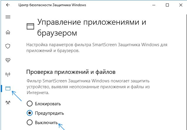

    Добрый день Виктор, подскажи мне, я попытался запустить эту программу,но она у меня на Винде 10 ПРО не проходит. Отключить защиту управления Виндой? Я изменю систему?
    На моём ПК придирчивая система стоит, не все программы приемлемы, как быть?
    23.09.2014
    SWL
    KN78MJ
    178
    У Вас в настройках smartscreen стоит Блокировать. Можно поставить Предупредить.
    73! Олег
    Переставил, сейчас по новой попробую установить.
