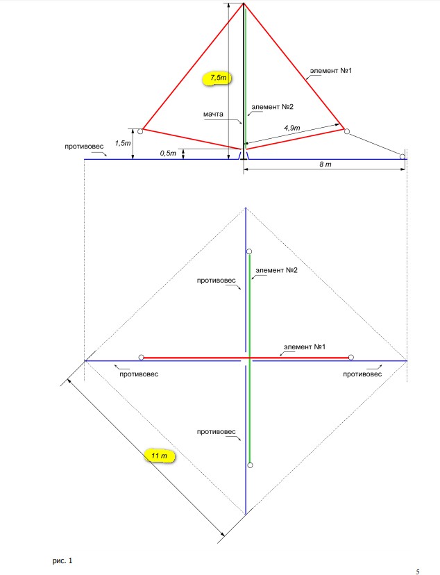

    Тут подвернулась под руку одна антенна на четыре диапазона, от 0,5 кгц до 10 мгц. Читаешь и думаешь как всё просто в ней ... 8 направлений, высота 7,5 метров, четыре противовеса,висят в воздухе на высоте 4.5 м, два вертикальных полотна. Стоимость в пределах пересылки около 20 тыс.руб.
    Теперь вопрос: Кто нибудь сталкивался с такой антенной? Есть ли смысл её покупать? Как она работает на ДХ?
    Основные характеристики антенны К98.032:
    Площадь занимаемая антенной: 11 х 11 м. с учётом необходимой
    площади для растягивания мачты;
    Высота мачты: 7,5 метров;
    Диапазон частот: 0.5 – 10 Мгц (при работа без УВЧ с ФВЧ);
    Усиление: -25 dbi в направлениях С-В-Ю-З и
    -22 dbi в направлениях СЗ-СВ-ЮВ-ЮЗ;
    Отношение F/B: как правило, более 20db,
    зависит от вертикальных углов прихода сигнала;
    Коэффициент RDF: 7,2 db;
    Тип диаграммы: кардиоида;
    Тип коаксиального разъёма
    блока коммутации: SO-239;
    Тип разъёма в блоке
    управления: DIN-8 или XS8;
    Кабель управления: 7 проводов, сечение 0,35 мм2
    Напряжение питания блока
    управления: 220В; 0,25A;
    Предварительный усилитель: Ку = 18db, IP3 = +34db, P 1db comp. +24dbm;
    ФВЧ: частота среза 1,7 Мгц,
    подавление на частоте 1 Мгц более 60 db.
    ссылка на заказ:
    http://ra6lbs.ru/info/ru/?p=7

    Красиво тут рекламируют, а каково на самом деле? И GP получается хуже этой антенны?

    Работал на этой антенне CQ WW 160 ssb.Антенна класс!!!Никогда не думал что в городских условиях на 160м. можно слышать американцев и карибы с уровнем 55..7. На вертикал 17,5метров не слышал даже присутствия этих станций.
    Alexander RZ4AG Февраль 4, 2011 11:27
    Испытали в прошедшем CQ WW 160 cw это антенну.
    С бевериджем сравнить нет возможности, а по сравнению с приемом на вертикал — сказка
    Есть у товарища, прислали без предварительного усилителя, собрали на крыше Самарского университета (ПГУТИ), - ни хр..а не слышно .
    Без предусилителя ( -25 dbi )- почти в 20 раз хуже диполя по напряжению.
    Как и все флаги,без предусилителя(МШУ) - бесполезна.

    Владимир я тут другое вычитал, она ВИДИМО только приёмная ... на передачу не работает. Значит всё же ГП придётся мне ставить, точнее SLOPER.
    Это -однозначно... только прием.

    Эта антенна для тех у кого площадь мала,
    зто порочная даже хуже ГР 14 метровая на 80 не говоря про 1,8мгц.
    С бевериджем по техописанию нормально, но с усилителем.
    Деньги на ветер!!!

    я против таких антенн, лучше ГР или треугольник, но никак не малой площадью и
    размерами.Удачи!
