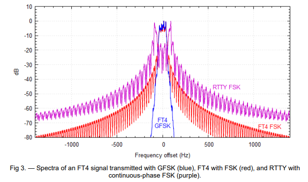

    FT4 can work with signals 10 dB weaker than needed for RTTY, while using much less bandwidth.
    Threshold sensitivity for 50% decoding probability is S/N = –16.4 dB, measured in the standard 2500 Hz reference noise bandwidth. A priori (AP) decoding can push threshold sensitivity down to –18 dB or better.
    как-то так вот... не густо...

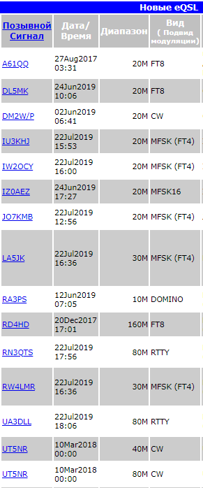

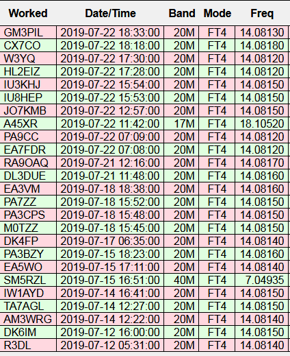

    Поработал недельку в ФТ4 и был приятно удивлён, нет массового наплыва, много станций, работают и лисой, нет помех, связь короче чем в ФТ8 в два раза. Работал на 40 и 20 метрах, на 80 и 30 метрах пока ни кого не слышу. На 144 мгц не проверял. И есть подтверждения в хамлоге. На карточках указано MFSK, а в скобках мода ФТ4. QSL отсылают сразу на е-маил, видать это новшество или от кого то приняли такой способ рассылки карточек в электронном виде.
    Аргентинец за связи так же на е-маил видать всем рассылает, хочет порадовать этой связью, вообщем то приятно получать такие карточки в своём почтовом ящике.
    PS. Самый страшный рапорт получил +21 db, а я ему передал аж +29 db! Ну и ну ...сигналы.

    на 80 есть несколько связей,народ там был как только эта мода появилась....в основном конечно все на 14 сидят...насчет рапортов...это особенность проги WSJT-X именно в этой моде...Тейлор обещал поправить,но никак не сделает этого,вот и идут такие нереальные рапорта....на карточках и будет MFSK,т.к по новому релизу АДИФ FT4 входит в MFSK...Вообще мода быстрая,опыт в ней уже набрал,2 контеста отработал,но корреспондентов там в повседневной работе несравнимо меньше по отношению к FT8,потому пока и достаточно легко там работается...."лис" если честно я там пока не наблюдал...была работа многослотом от станций GB19 и не более...

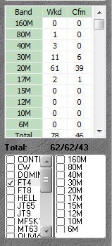

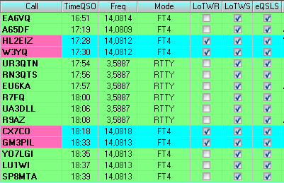

    Корреспондентов и стран
    потихоньку добавляется и это неплохо, но одновременно сюда же перебрались отдельные индивидуумы с "гадкими"сигналами......
    А по поводу ADIF - главное чтобы связи "засветились" в QSL -сервисах
    а как это прописано-это уже второй вопрос (гружу журнал в вот таком виде.
