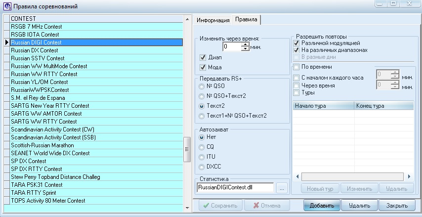

    Коллеги, подскажите Виктору RA1TL на его email ra1tl@mail.ru и в этой теме форума как настроить UR5EQF_log для нашего контеста...
    я сам никогда не использовал для тестов этот лог... получил от Виктора вот такое письмо:
    "Здравствуйте, Юрий! Каждый раз, перед контестом, я «мучаюсь» с настройкой UR5EQF_log. Вот и сейчас не вписывается номер RDA и др. Почему Вы дали пример настройки по Владимирскому тесту? Разве нельзя выложить настройку именно по цифровому тесту. Кто-то умный, а кому- то нужно и подсказать. Вот эти туры. Их нет в Тесте, а как выставить начало и конец теста? Электронную почту какую вписать? Хотя бы раз расписали применительно к вашему Тесту. Я рад бы принять участие в нём, но подготовиться мне трудно, от того могу пропустить. Не знаю как другие, а мне трудно подготовить Лог и подсказать некому."

    Вот тут пост 37302 рассказано
    https://forum.qrz.ru/307-log-ur5eqf/...ml#post1616675

    2,868
    Михаил и Олег, спасибо за оперативные ответы!... разместил ссылку на видео в положении контеста - в части о программном обеспечении:
    http://www.rdrclub.ru/russian-ww-dig...50-rus-ww-digi

    Все плагины UR5EQF для контестов, включая тесты RDRC находятся здесь. Распаковываем и все файлы копируем в папку Plugins в корневом каталоге UR5EQF. Затем в условиях теста подключаем.
    73! Олег

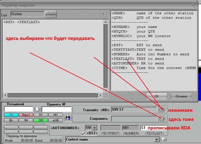

    Спасибо. Пытаюсь разобраться. 73!

    Не могу вписать NV (Новгородская область) в окошко TEXTLAST. Окошно это не активно. В чём м.б. причина?

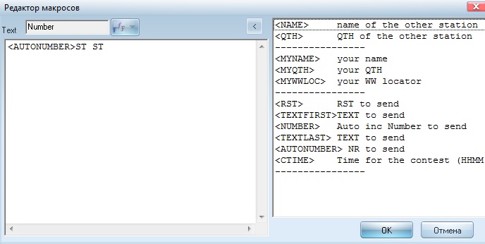

    [B]Сергей, (R7FQ).[/B]

    Сергей, спасибо! Всё пошло. Осталось "заставить" трансивер переходить на передачу. Надеюсь успею до Теста. И всем спасибо, кто отозвался. 73!
