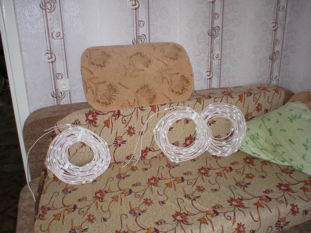

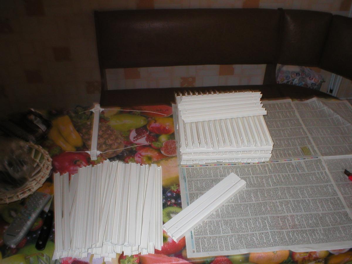

    нашел как устанавливал 2 эл на 80м
    Вложение 3287
    там начало, остатки фото
    Вложение 3288
    Вложение 3289
    кабельканал резал для изоляторов на шлейфовые вибраторы,
    сдвигающяя линия.
