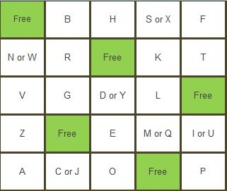

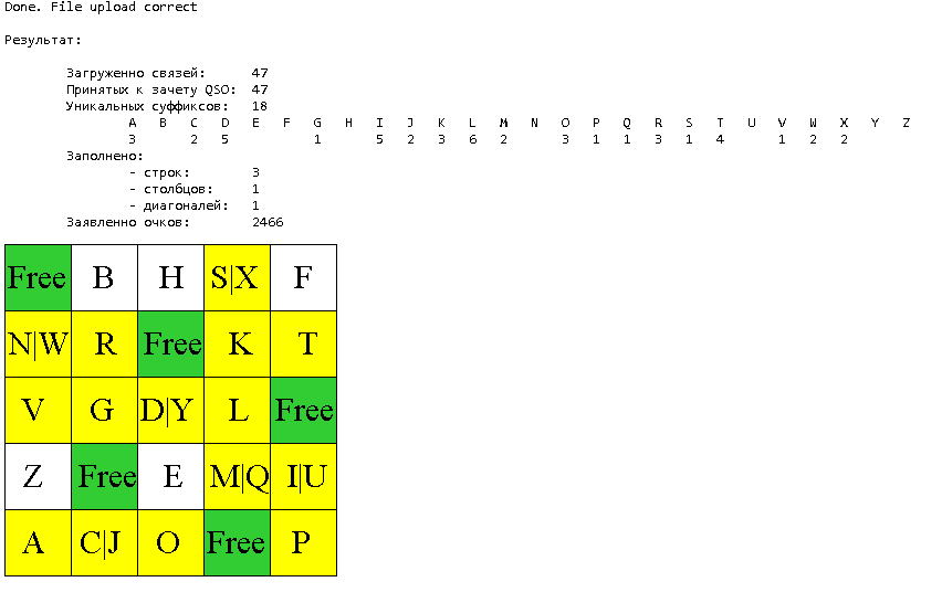

    .:: ОЧКИ - POINTS ::.
    Очки рассчитываются используя первую букву суффикса позывного сигнала и заполняя таблицу
    Пример: R3KEE - первая буква суффикса "K", RK3DSW- первая буква "D"
    Points are calculated using the first letter of the call sign suffix and filling in the table
    Example: R3KEE - the first letter of the suffix "K", RK3DSW - the first letter "D"
    -каждая заполненная строка или каждый заполненный столбец дают 10 очков;
    -каждая заполненная диагональ дает 50 очков
    -each filled row or each filled column gives 10 points;
    -each filled diagonal gives 50 points
    .:: МНОЖИТЕЛИ - MULTIPLIERS ::.
    Множитель - количество сработанных суффиксов.
    Multiplier - the number of suffixes worked.
    .:: ПОДСЧЕТ РЕЗУЛЬТАТА - RESULT CALCULATION ::.
    Результат определяется как произведение суммы количества проведенных связей и набранных очков на множитель. При равном количестве очков у двух и более участников, занятые места будут определяться по количеству проведенных связей. При равных показателях и в количестве очков, и в количестве проведенных QSO, участники разделят между собой занятое место.
    The result is defined as the product of the sum of the number of connections made and points scored by a multiplier. If two or more participants have an equal number of points, the positions taken will be determined by the number of ties held. If the number of points and the number of QSOs are equal, the participants will share their place.

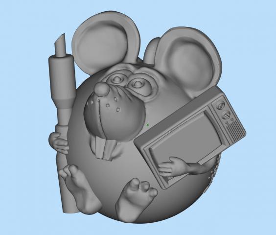

    .:: ПРИЗ - PRIZE ::.
    Участник набравший наибольшее количество очков получит - the participant who scores the most points will receive:
    Памятный брелок "Мышь-Радиолюбитель"- commemorative keychain "Mouse-Amateur radio".

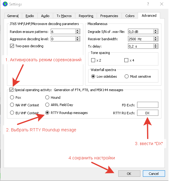

    Инструкция по настройке WSJT-X:
    Инструкция по настройке WSJT-X для участия в контесте:
    1) в меню File(Файл) выбрать пункт Setting (Настройки)
    2) в открывшемся окне перейти на вкладку Advanced (Дополнительно)
    3) заполнить поля по инструкции на рисунке:
    4) в меню Mode(модуляция) выбрать FT4. Появится дополнительное окно "Contest Log", изменится внешний вид панели управления.
    в макросе общего вызова TX6 необходимо сменить "RU" на "DF".

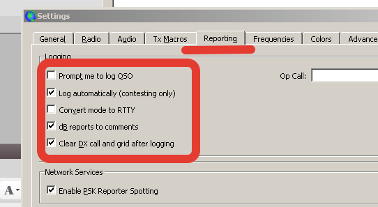

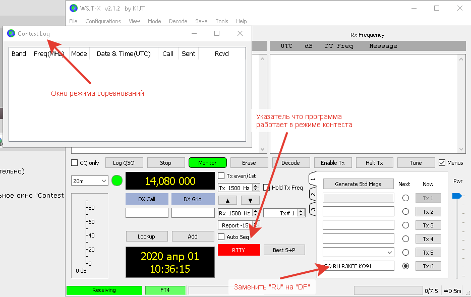

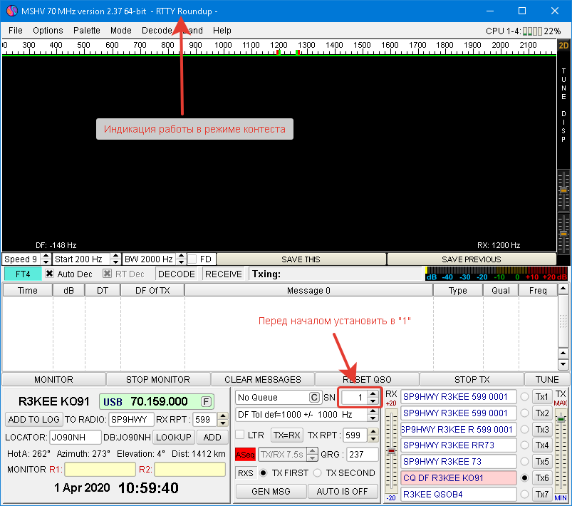

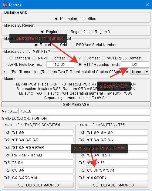

    Инструкция по настройке MSHV для участия в контесте:
    1)до начала контеста необходимо экспортировать все существующие связи из лога и очистить лог файл.
    Если этого не сделать связи будут помечаться как B4
    По окончанию соревнований экспортированные связи можно загрузить обратно.
    2)в меню Options выбрать пункт Macros заполнить в соответствии с рисунком:
    3) в меню Options выбрать пункт Radio And Network Configuration - проверить частоту для FT4-3575kHz
    4) на главном экране в поле SN поставить 1

    - мышку купить не получится - объект, хоть и не эксклюзивный, но штучный - себестоимость печати небольшая, просто нужно много времени, поэтому на всех сделать не получится, и тем более всем отправить - это не открытка и не письмо.

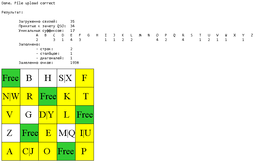

    Тренировался на вчерашних JT9 связях, а потом добавил сегодняшних SIM31:
