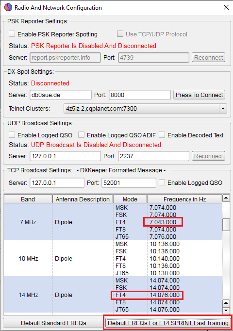

    Здравствуйте друзья и всех с Новым Годом!
    Я разработчик программы MSHV.
    Относительно вашего FT4 SPRINT 2021 есть замечание:
    ---- WSJT-X ------
    В версии WSJT-X 2.2.2 шаблон "CQ FT LZ2HV KN23" получится передать только первый раз, после этого значение снова станет "CQ RU". И придется каждый раз (для каждого QSO) его изменять вручную (изменять тип вызова CQ).
    ---- MSHV ------
    В MSHV с этим нет проблем, посмотрите новый релиз MSHV v 2.50. Интрефейс изменен. Пример настройки для "FT4 DX Contest", который будет в феврале 2021.
    Извините за плохой Руски язик
    LZ2HV Christo.

    Не стоит указанный выше PDF-файл считать образцом настройки (частоты по умолчанию не совпадут c вашими условиями соревнования (контеста, спринта).
    Не торопитесь в настройке программы MSHV под ваш Спринт.
    Я могу встроить ваш контест (соревнование, спринт) в программу (как и другие аналогичные соревнования).
    Примерное имя будет "FT4 SPRINT Contest" (с таким именем другие федерации [клубы, сообщества] могут участвовать в этом соревновании).
    После этого ваш "CQ FT" нужно добавить в AP декод (это внутреняя обработка в программе, вас ето не интересна но за праграмму нужна как CQ type).
    Далее, нужно установить частоту (частоты) вашего контеста [мероприятия] по умолчанию.
    Я могу на своем сайте показать как это работает. Похожие примеры:
    http://lz2hv.org/node/11 MSHV Set Up For ARRL Roundup Contest
    http://lz2hv.org/node/12 MSHV Set Up For ARRL Field Day + FT8
    http://lz2hv.org/node/13 MSHV Set Up For FT8 DX Contest
    http://lz2hv.org/node/14 MSHV Set Up For World Wide Digi DX Contest
    http://lz2hv.org/node/15 MSHV Set Up For FT Roundup Contest
    http://lz2hv.org/node/16 MSHV Set Up For Bucuresti Digital Contest
    http://lz2hv.org/node/17 MSHV Set Up For FT4 DX Contest
    Новая версия с этими изменениями появится вскоре (бижайшее время).

    Христо, большое спасибо за новую версию MSHV 2.51 начиная с которой теперь в программе есть наш FT4 SPRINT !!!
    Христо, сообщи когда версия 2.51 будет доступна для загрузки на сайте http://www.lz2hv.org/mshv ?
  7. #17
    1,749
    Христо опубликовал MSHV 2.51 - всем рекомендуем эту новую версию (и последующие версии), в которую добавлен наш конкурс "FT4 SPRINT fast training"
    Настройка MSHV для участие в конкурсе:
    1) имеется возможность загрузить и установить как оригинал программы, так и программу с русским интерфейсом:
    http://www.lz2hv.org/node/10
    2) настройки программы смотрите в меню "Помощь-Помощь MSHV"
    3) настройки программы для участия в конкурсе опубликованы здесь:
    http://lz2hv.org/node/18
