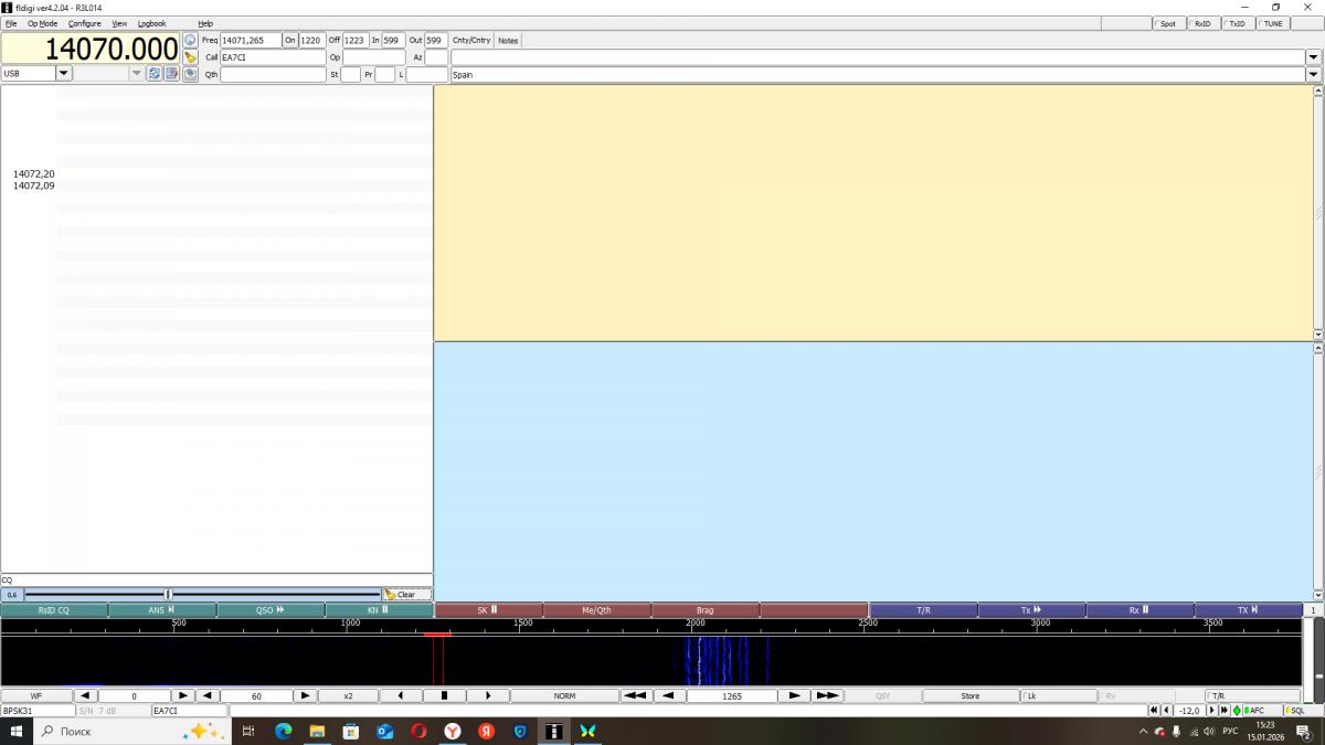

    Что за сигналы ?
    Господа радиолюбители помогите с сигналами, частота 7050 принимаю, сигнал ломовой, а чем декодировать не разберусь,. В fldigi перепробовал все моды, не декодируются. Или может что я не так делаю ?
    2,946
    нужно было сделать скриншот этого сигнала и выложить здесь на обозрение... у меня на 7050 чисто
    а начиная с 7047,5 активно работают в FT4... в программе WSJT-X новой версии 2.3.0-rc3 ещё появились новые моды FST4 и FST4W

    Аналогично. Сигнал симметричный, сначала предполагал что-то подобное RTTY. Может какая-то служба. В 5:00 utc его нет.

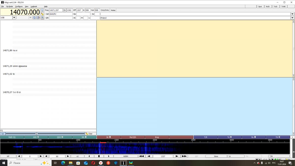

    вот такая штука
    Объясните мне пожалуйста, сейчас идут передачи в мт63 но у меня не происходит декодировка, хотя пробую и MT63-500L и MT63-500S,просто набор знаков идет и все .

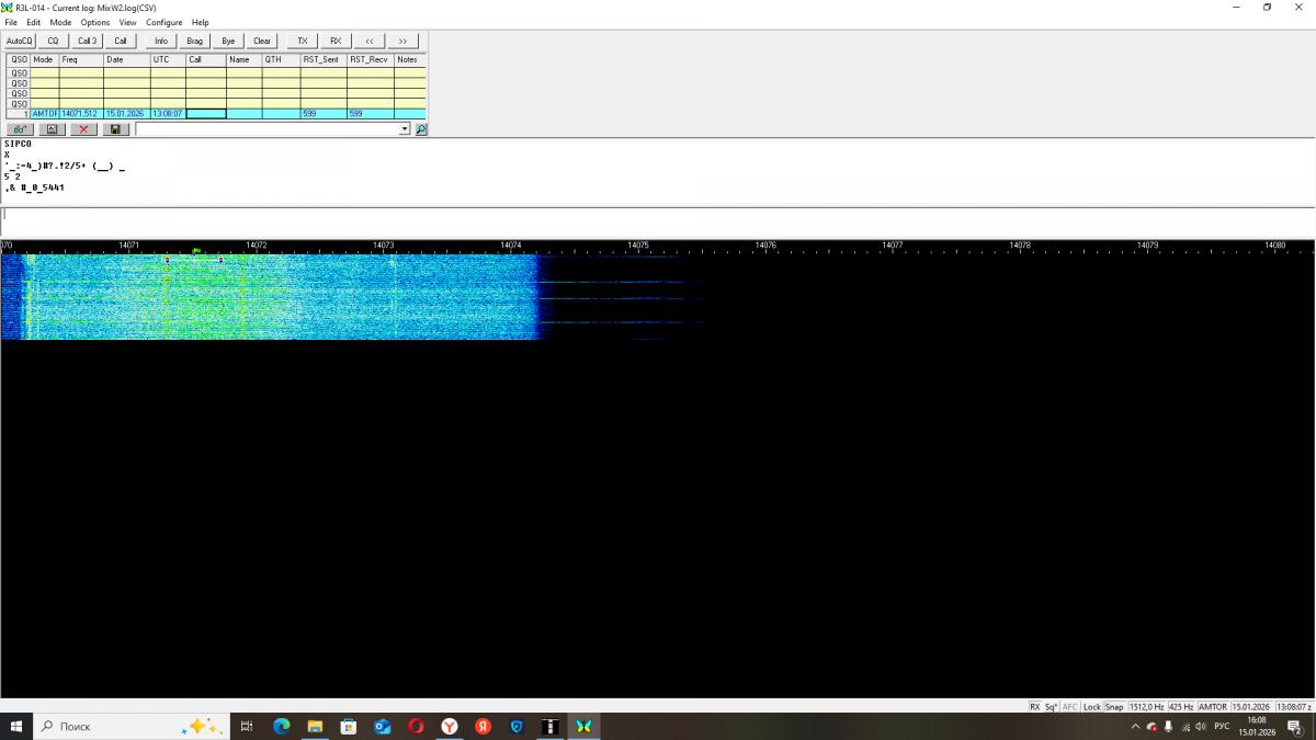

    Вот что "насобиралось" одной картинкой. Передачи в различных режимах повторяются циклично. Время ~ 14:50 UTC, возможно не ежедневно. Может быть это?
