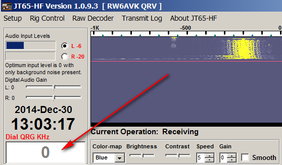

    По поводу JT65-HF (версия на скриншоте) как я ни боролся но по САТ (IC-706MKII) не выводит частоту, но где-то на qrz.ru пробегала информация, что не смотря на то что частота не индицируется, но в логе записывается правильная частота (из САТ). Сам не проверял.
    Это приложение,а не программа.Лицензию надо иметь и будет там частота или в ручную вбивать частоту.У меня работает программа MixW2.Частота автоматом идёт в лог,а в "ПРИЛОЖЕНИИ" её нету.
    Приёмное окно не правильно настроено у вас,сигнал перенасыщен и размазан ......
    645
    А вот тут поподробнее, я наверное не в курсе. Расскажите.
    Это был "быстрый скриншот" только для примера.
    Владимир попробуй поставить галочку в поле Smooth
