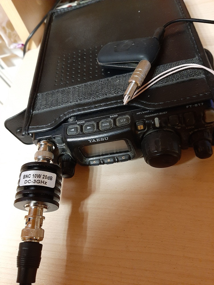

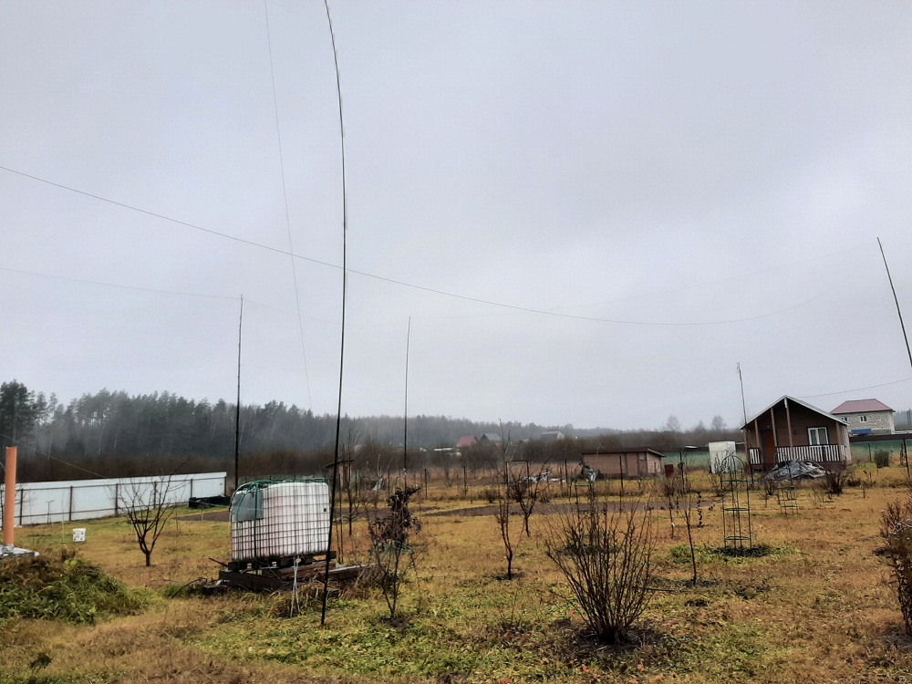

    Аппаратура: трансивер FT-817, антенны - горизонтальная дельта на высоте 7-8 метров периметром 84 метра и специально для теста установил на удочке вертикальную дельту на 20 метров. Мощность снижаю делителями 1:10 и 1: 20. Если на трансивере выставлена мощность 0,5 ватта + делитель 1:10 = 50 милливатт - так работал в FT4 Sprint. Последнее время почти ежедневно работаю мощностью 5 милливатт. На сегодняшний день есть 3 QSO - 2 на 80 метрах и 1 на 20 метрах. 50 милливаттами работаю сейчас в основном из поля.
    С уважением, Петр, R2DGZ, 72/73!

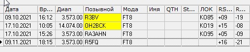

    Сегодня на мой CQ мощностью 5 милливатт на 80 метрах ответил Роман R5FO - дистанция 528 километров.
    На сегодняшний день у меня этой мощностью в Логе 4 связи.
