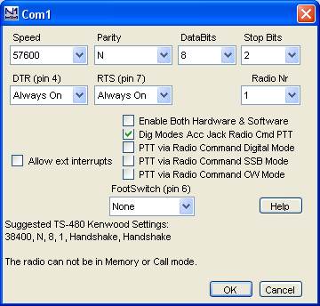

    Пробую запустить N1MM + Fl-digi +TS480sat.
    Возникает такая проблема: при переводе на передачу из Fl-digi, трансивер включается на передачу, но сигнал со звуковой карты в эфир не идет, а происходит включение микрофона. Предполагаю, что где-то должна быть настройка, чтобы активировался вход DATA, а не MIC, но где это искать никак не найду. Может, кто подскажет где искать.
    Алексей
    RA4UDC
    LO24lb
    236
    Нашел все-таки
    Выбирал до этого PTT via Radio Command Digital Mode
    Когда поставил галку на Dig Modes Acc Jack Radio Cmd PTT, то все заработало.
