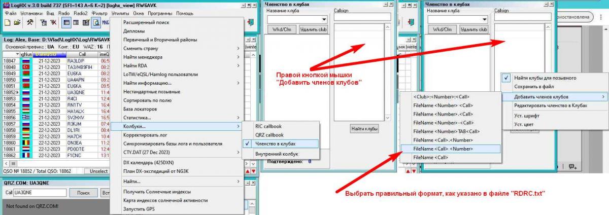

    LogHX - Членство в клубах - Работа со Спотами
    * Работа со Спотами. [build_739]
    * Исправлена работа совместно с FLrig [build_756]
    * Как максимально беспроблемно устанавливать новые и экспериментальные версии
    * Синхронизация двух логов в одной сети -->qrz.ру
    * Как настроить работу двух логов по сети с общей базой -->qrz.ру
    * RDA работа на границах районов Если разница во времени будет меньше минуты, то при поиске/удалении повторных (dupe) QSO, одно или два QSO будут удалены из лога.
    * как использовать LogHX в контестах -->qrz.ру
    * Обновленный RDA. Чтобы лог не ругался на новые территории (DO, HE, LU и ZP).
    * Работа с разными настройками (profile)
    * "Раскраска" журнала
    * Членство в клубах видео. Файлы от OM4Q для LogHX (RDRC). В аттаче файл с исправлениями/дополнениями "RDRC.txt" от 13.11.2025.
    Добавляем членов клубов:
    Вложения Вложения
    • Тип файла: txt RDRC.txt (42.8 Кб, Просмотров: 62)

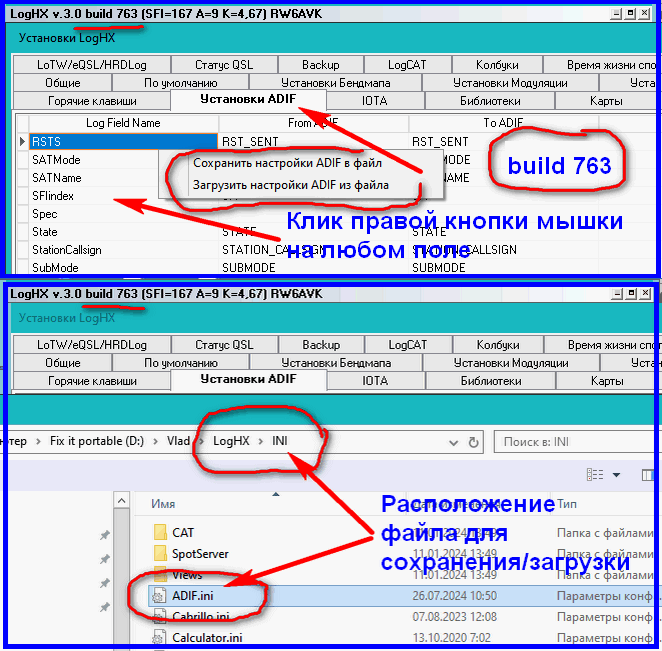

    Сохранение и загрузка установок Adif в файл
    build_763 и далее
    Начиная с этой версии появилась возможность сохранить и загрузить в файл настройки экспорта Adif и отправки на сервер. Сохранение осуществляется в файл ..\LogHX\INI\ADIF.ini
    Обновленный adif необходимых полей для отправки на сервер RDRC в аттаче (расширение .txt удалить) [20.10.2025].

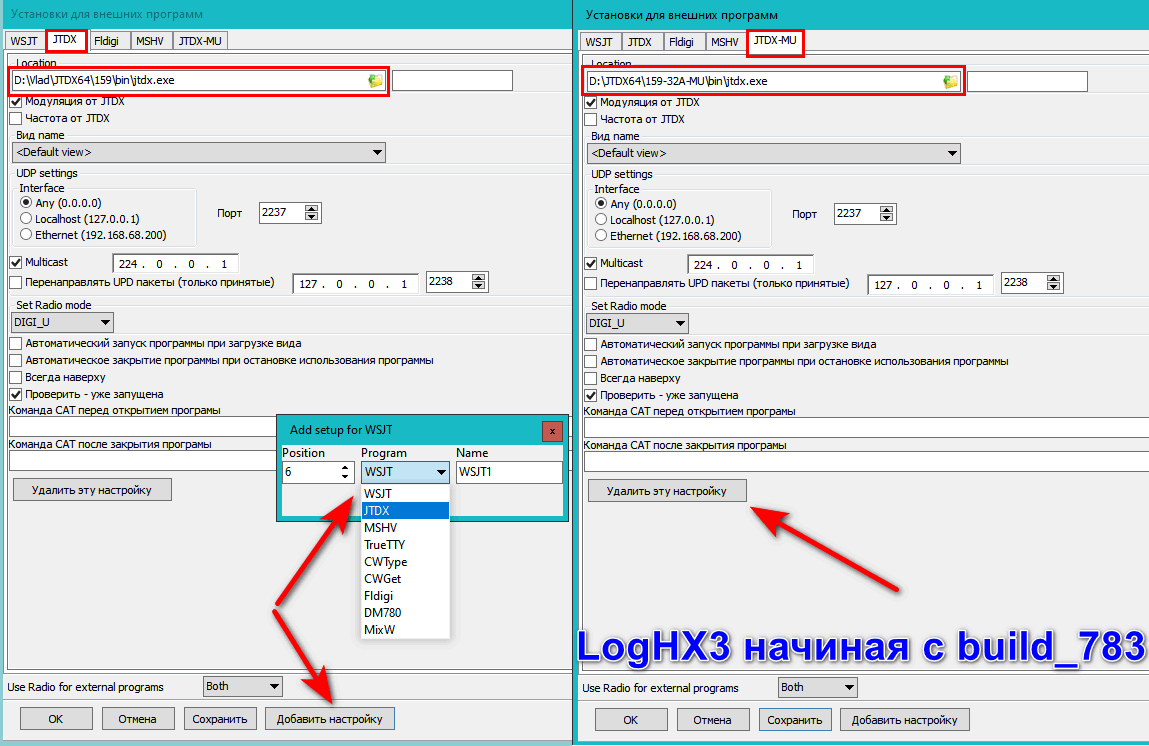

    Настройки для внешних программ (добавить/удалить)
    В LogHX3 начиная с build_783 стало возможным добавлять/удалять Настройки для внешних программ с различными путями расположения софта.
    ADD Добавлена возможность сохранять и загружать из фала настройки пункта меню "Установки модуляции" подобно как "Установки ADIF".
    Файл MODE_INI.zip с настройками каждого из пяти окон. Имена файлов в архиве условно указаны на картинке (MS, SM. A1, A2, A3). Предложения/дополнения принимаются. Файлы из архива (желательно) расположить в ..\LogHX\INI\
