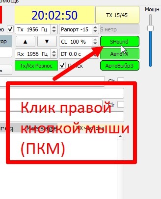

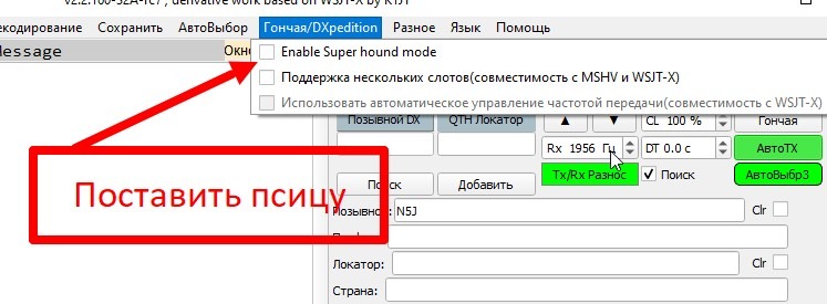

Цитата:
из https://forum.qrz.ru/377-jt65-jt9-ws...ml#post2044465
Должно в зелоёном поле быть "SHound"
При каждом перезапуске программы JTDX, режим SHound нужно переподключать. По-умолчанию будет запускаться "обычный" FT8
