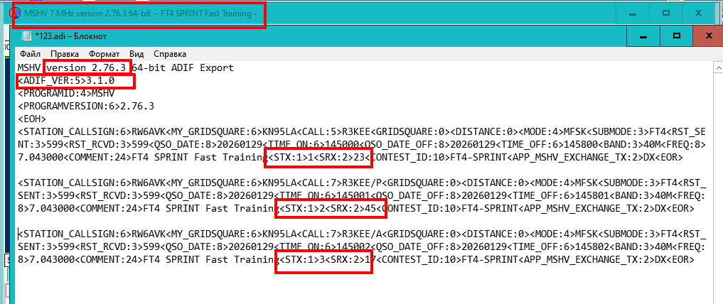

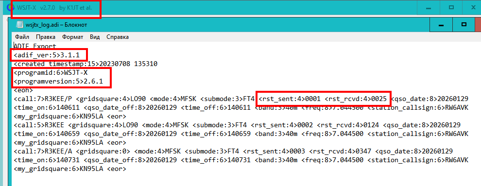

все, скрипты поправил, теперь без ввода ФИ(О) отчет загружаться не будет, и при загрузке делаем проверку на ПО.

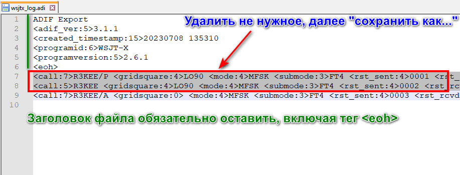

увеличил объем загружаемого файла - если, вдруг, найдутся такие товарищи, что не смогут из WSJT-X отобрать только нужные связи.... но не сильно :-) ибо место на сервере не резиновое.
После 1го тура результаты будут обработаны не сразу, как в прошлые годы - придется подождать, пока поправлю скрипты обсчета с проверкой контрольных номеров и подготовкой UBN.
Надеюсь в течении 10-20 дней управлюсь.
